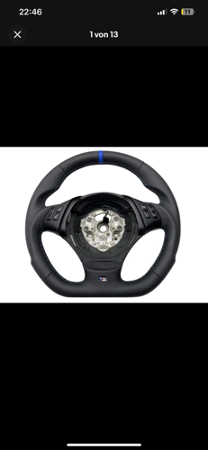

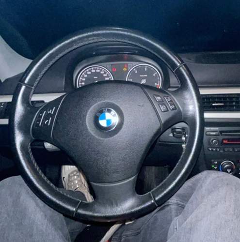

Hallo ich bin neu hier und hätte eine Frage, da ich nicht wirklich viel zu dem Thema gefunden habe, und mal eine wirkliche Antwort brauche. Ich habe einen BMW E90 2011 mit dem normalen Serien-Lenkrad. Ich habe bei Ebay ein M-Lenkrad gefunden, das ich gerne einbauen würde. Jedoch weiß ich nicht ob es mit dem Airbag passt, oder was ich beachten muss. Würde mich über Antworten freuen!
Habe hier noch Bilder von meinem und dem was ich gerne einbauen wollen würde:
Mein aktuelles Lenkrad
Ebay Lenkrad

Du nimmst einfach den Airbag vom alten Lenkrad und drückst ihn in das neue rein. Dort ist eine Halterung verbaut, in welche dieser dann einrastet.
auf den Bildern sieht es auch so aus als würde der gleiche Airbag bei beiden Lenkrädern passen.
Arbeiten an Airbags sind nur Zulässig durch Personen mit entsprechender Schulung!
Das ist kein M-Lenkrad, so wie hier gezeigt gab es das nie von BMW. Das ist ein Eigenbau von einem Drittanbieter.
bei dem konkreten Fall passt dein alter Airbag, normalerweise wird aber das Original Sportlenkrad verbaut, da ist der Airbag anders.
