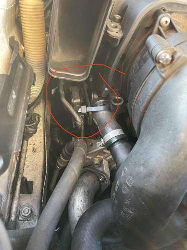

Bmw e90 wie heist das teil
BMW 3er E90
Kann mir jemand weiterhelfen und sagen was für ein teil das ist?
Liegt unter dem Luftfilter
14 Antworten
Motor und genaues BJ wäre nicht schlecht.
So wie es aussieht ist es irgend ein Kabelhalter, die Frage ist nur ob du mit den Halter alleine auskommst oder ob du den Ventildeckel benötigst.
Drucksensor vor Turbolader.
Bj 2007 2.0 l diesel
M47 motor
Ich denk mal das das kein kabel halter ist,das ist bisschen abgerissen und ist auch ölig
Dann brauchst du den komplette Ventildeckel. Teilenummer: 11127807998

Es hängt galub ich zussamen mit dem Luftfiltergehäuse
Hm, mein erster Gedanke war dass es sich um den Differenzdrucksensor des DPF handelt.
Edit: Die "BMW-Bezeichnung" im ETK lautet "Sensor Abgasdruck"...
Bau doch mal das mit 1 markierte Teil aus, dazu die 5er Inbus lösen.
Dann zeig genau mit dem Finger auf dem Bauteil welches du meinst, ist da ein Stecker dran oder ist es nur Kunststoff?
Bis her habe ich nur ein eingereisten Sensor gesehen.

Servus,
Klar bin noch da,einige probleme letzte zeit..war nicht so online.
Ged hat recht,das das der Differenzdrucksensor ist.
Bei mir ist komplet der halter abgebrochen.

Aber eine frage hätte ich noch,
Wie viel öl ist normal in den Ladeluftschlauch?
Bei mir öl er da ganz gut,denke das es nicht so gut ist.
Ws kann man da machen?
KGE also die Kurbelgehäuseentlüftung erneuern, Dichtung der Zylinderkopf kann zwischen den Drallkanälen undicht sein.
Im schlimmsten Fall ölt der Turbolader.
Ich wechsel mal zuerst den KGE dan scahuen wir mal ob es besser wird
Oh, sehe gerade, dass etwas fehlt.
Sollte Dichtung Zylinderkopfhaube heißen und nicht Zylinderkopf.
