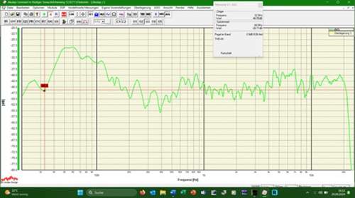

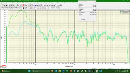

Heute stand das Projekt W205 Mopf mit Burmester, BJ. 2020 an. Es wurde mein Signatur Weichenset verbaut, also 4 x Türen, 2x Bassweichen, 1x Center. 5x neue Hochtöner,...sonst nichts.
Gemessen wurde mit weißem Rauschen an der USB Buchse eingespeist von der Festplatte, Mit Dr. Jordan Akulap Vollversion, RME Babyface Messinterface, Mikrofon inkl. Frequenzlinearisierungskurve Messgenauigkeit + /- 1 dB Meßgenauigkeit im Hörbereich. Mikro auf dem Fahrersitz in Ohrhöhe
Der Chart 1 zeigt das fertige Burmester System mit Fader -2 nach hinten, Orientierung auf Vorne, alle Klangregler auf Null.
Chart 2 zeigt den Frequenzgang der beiden Hecktür-Kanäle, am Fahrerplatz gemessen!!! Genau so was leisten individuell entwickelte Frequenzweichen!
Chart 3 zeigt die Frequenzgang Erweiterung im Tiefbass bis deutlich unter 20 Hz, per Bassverstärker ESX QM 500.1 und Hecksubwoofer im Vergleich der beiden Hecktür Kanäle ohne Sub.
Wohl gemerkt, hier ist kein DSP drin, nur meine von mir entwickelten Signatur Frequenzweichen für den W205 mit Burmester System, alle Klangregler stehen auf Null.
So viel zum Märchen von "DSP sind das Allheilmittel" Predigern, dass man mit Frequenzweichen, die für ein bestimmtes Setup mit Messungen im Auto individuell entwicklet wurden, nicht einen DSP vollends ersetzen und absolut überflüssig machen kann....., Mal ernsthaft: Was will man denn an den unten angefügten Charts noch verbessern?
