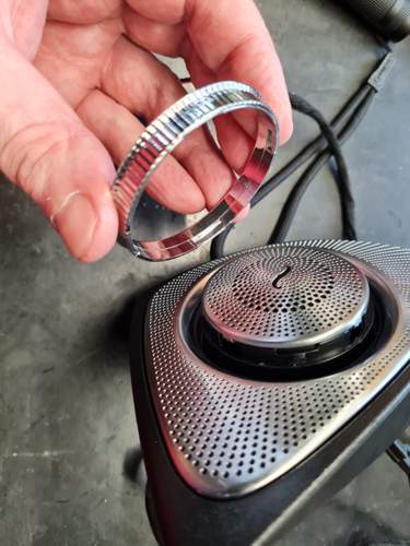

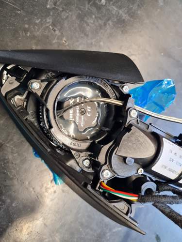

Nach der Anregung von #Klevik und #Car-Hifi Borna (danke hierfür) habe ich mir die ausfahrbaren Hochtöner von Ali bestellt.
Da ich die Helix C-1T Verbaut habe war der Einbau in diese Halterungen nicht so ganz einfach, da die Dinger ein bischen zu groß sind.
Klevik hatte mal gepostet das man den äusseren Ring abfräsen kann, nach 3 Stunden mit dem Dremel habe ich mal probiert den Ring auf zuschneiden und.. das geht tatsächlich. Die Kalotte selbst ist stabil verklebt.
Ein schönes Gimmick wenn die Hochtöner ausfahren und passend beleuchtet sind.
Mehr Bilder bei mir im Blog..

Hallo @Bernd02,
wenn ich richtig erkennen kann du hast mit Heißkleber geklebt, leider ich werde dich enttäuschen das hält nicht, ich habe auch geschrieben bitte mit Zweikomponenten Kleber kleben. Aber das wirst du Selbst erkennen nach kurze zeit.
MfG. Klevik
Ok,
hatte vorher auch Heißkleber in den Orginalhaltern verwendet, das war noch bombenfest.
Ja aber die Helix C1T sind aus Alu Gehäuse damit Heßkleber hält nicht, na ja jetzt weist du und kann schon richtige Kleber holen in voraus.
Bei den Link ist Gut Beschrieben wie ist am Bestens Realisieren: https://www.motor-talk.de/.../...erende-lautsprecher-t7339140.html?...
Mirek-1 hat richtig gut Beschrieben. bei Absatz 040-041
