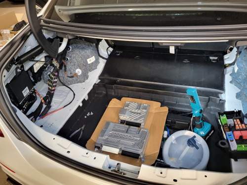

Möglich ist alles. Anbei Umbau Burmester auf Burmester High End
Verstärker mit zusätzlichen kabelbaum
Subwoofer
Code 810 zu code 811

Themenstarteram 13. Januar 2023 um 7:33
Klar ist alles möglich,..
Die Frage ist aber eben, welchen klanglichen Gewinn/Nutzen/Mehrwert das alles bringt, auch aus rein preislicher Sicht, und welchen Aufwand man handwerklich in die Waagschale legen muss. Wie beschrieben gibt es einfach zu verbauende Alternativen, die mindestens gleiches Klangniveau liefern. Was es am Ende wird, muss ein jeder für sich selbst entscheiden.
mfg
Rüdiger
