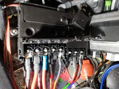

@Lumpu69 schrieb am 5. Mai 2022 um 21:04:31 Uhr:
kurze frage zum Stromanschluss des Verstärkers:
wie bekommt man das Stromkabel von der Batterie in den Innenraum?
Es gibt wohl einen Stromverteiler im Beifahrerfußraum, welchen man aber nicht nehmen "sollte".
Gurss
Moin, rechts im Kofferraum ist ein Strom Verteiler(Sicherungskasten) mit einem dicken 50mm als Zuleitung. Einfach da direkt abgreifen.
Hallo @NYX01, Hallo bei Bildern kannst du sehen genau wo musst du Strom angreifen. Je nach Verstärker entsprechende Sicherung nutzen 60A oder 125A
Mfg. Klevik
Sicherung kasten
Stromanschlus
Ich hab die Box abgeschraubt und hinten direkt an die Zuleitung angeklemmt
Gurss
Das ist gar nicht so Schwer. Im beifahrerfussraum gibt es eine große Gummitülle da kommt man ganz gut durch. Auf der Seite gibt es auch einen Kabelkanal unter dem Teppich da kommt man bis nach hinten. Rückbankunterseite geht mit einem Ruck raus und schon ist man am Ziel.
Wieso so umständlich. Verteiler auf der Beifahrerseite verwenden Von dort ca. 30 cm. Kabel und mit 100 A absichern. Dann nach hinten im Kabelkanal.

@Matze22 schrieb am 7. Mai 2022 um 20:55:22 Uhr:
Wie gehst du vom Verteiler auf die Leitung? Hast du da mal ein Bild?
3.000 W / 14 V = ca. 215 A + Wirkungsgradverluste, also grob 250 A. Wie geht das?
