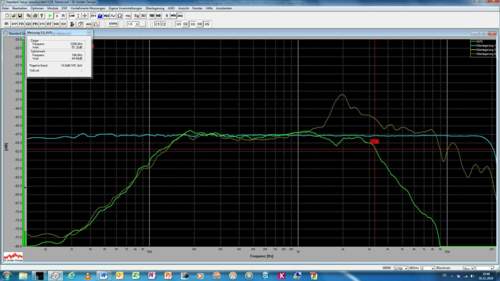

Als Erstes habe ich dann mal gemessen und analysiert, wie den am Fahrerplatz der "Sound" ist, wenn man alle Regler auf null stellt, und alle "Sound / Effekt-Manipulationen" deaktiviert sind. Beiliegende Messung (1) zeigt den Frequenzgang des Original Systems mit allen Reglern auf Null in Ohrhöhe am Fahrerplatz.
Satter tief reichender Bass, relativ welliger Verlauf im gesamten Mittentonbereich, und eher leise daher kommende Höhen, die ab 14KHz langsam abfallen. soweit die ersten Messungen.
Nach dem Upgrade des System ergab sich dann die zweite Messkurve (Bild 2). Weiterhin der gute Bass, an dem auch nichts verändert wurde, und dann ein sehr ausgewogen, und sehr linear verlaufender Mittelton. Neue, deutlich bessere HT brachten dann noch das Quäntchen Brillanz im Hochton, was man eigentlich ab Werk von so einem hochwertigen Fahrzeug erwarten würde.
Was wurde verändert? Die 4 Mitteltöner in den Türen bekamen passende und den Frequenzgang linearisierende passive Frequenzweichen, die auch die 4 neuen Andrian Audio Hochtöner A-25 T mit an gedocktem Koppelvolumen steuern. Zahlreiche Messungen und Versuche im Fahrzeug führten dann zu diesem finalen Ergebnis. Zusätzlich bekam der werksseitig vorhandene Center einen identischen weiteren HT und eine passend abgestimmte Centerweiche. So tönt dann der Center völlig gleich ausgestattet wie die Türkanäle, und bereichert die Wiedergabe mit einer schönen stabilen und ortbaren Bühne. Glücklicherweise sind die nötigen Öffnungen im Centerschacht bereits vorhanden, so dass sich der Einbau vergleichsweise simpel gestaltet.
Der klangliche Gewinn im Vergleich vorher / nachher ist absolut überzeugend. Das näselnde, matschige im Klangbild ist vollends verschwunden, die leistungsfähigen Highend Hochtöner bringen eine frappierende Verbesserung des gesamten Hochton Bereichs, und somit eine brillante Leichtigkeit in das Soundsystem.

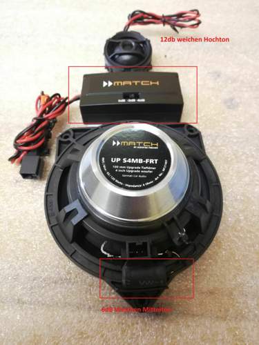

Als Beispiel ein Bild vom Match Türen Lautsprecher. Gleich gilt für andere Hersteller und wenn jemand meint dass Audiotec-Fischer mit sein Entwicklung sind schlecht da könne wir lange diskutieren
Mfg. Klevik

@klevik schrieb am 24. Februar 2022 um 10:51:44 Uhr:
Mfg. Klevik

Also willst du damit sagen das Audiotec-Fischer mit seine Match komplett Plug & Play Anlage macht falsch und nicht richtig, nur mit deine Weichen geht es?
Gleich gilt für andere Hersteller Beispiel ich nutze gerne Audio-System Weichen, als nachweis Bilder dabei.
Mfg. Klevik
