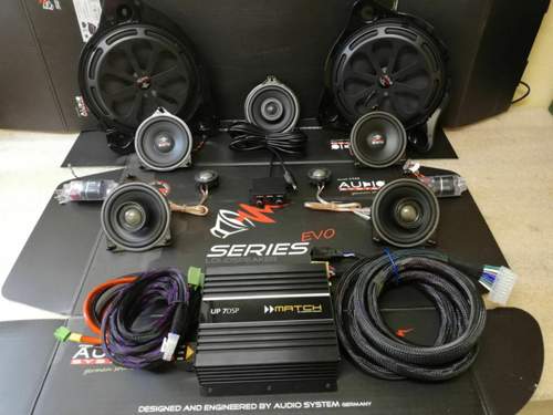

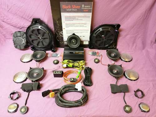

Hallo @Onkelz18, natürlich geht beides zusammen, aber wer will das Bezahlen? Ich nehme jetzt Match UP7DSP kostet 799€, dann Rüdiger Weichen 540€, zusammen 1339€. Jetzt noch Lautsprecher komplett Alle, zum Beispiel Match Plug & Play, oder Audio-System Usw. Alle Plug & Play sind schon mit Weichen 12 dB. Rest Lineare Klang man macht mit DSP beide Subwoofer voll aktiv, Rest teilaktiv, Lineare Klang erzeugt man Equalizer 32 Kanal mit Hilfe ein Mikrofon. Und jetzt ist die Frage warum muss ich 540€ für Weichen extra bezahlen? welche muss ich trotzdem mit DSP Steuern?
Rüdiger seine Weichen sind gedacht Ohne DSP einzusetzen, um ein Lineare Klang zu erzeugen zum Beispiel mit Analog Verstärker. Damit auf Teure DSP zu verzichten. Oder bei Burmester welche kannst du nicht linear einstellen. Rüdiger macht Anpassung für Lineare Übergang das war’s.
Und jetzt kommt die Frage du willst ein komplette System, zurzeit Welt weit Mann nutzt DSP, wir sind bei Jahr 2022. Dann Lautsprecher egal welche Plug & Play mit 12db Weichen, oder einzelne und bestücken mit 12dB Weichen was kostet maximal 100€ komplett.
Ich denke jeder guckt auf Geld.
Zum Beispiel ich mach komplette Anlage mit Match UP7DSP, Lautsprecher Komplett Audio-System, Kabel, Adapter mach ich selbst, dass alles wirklich Plug & Play ist. Preis unschlagbar, Klang Perfekt,
noch keine einzigen Beschwerden!!! Als Beispiel ein Bild von Komplette Anlage.
Wenn hast du noch Fragen gerne per Tel: weil meine Rechtschreibung ist nicht so Toll.
Mfg. Klevik
