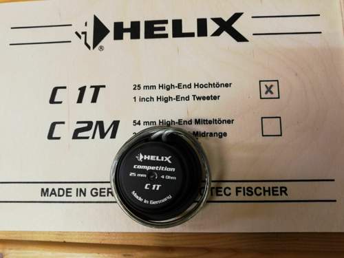

Wenn man den seidigen highendigen Klang eines perfekt angesteuerten Helix C-1T mit passend entwickelter Frequenzweiche mal gehört hätte, würde man hier nicht behaupten, dass ein Gladen HG 25 GF, der auch noch zusätzlich von einem DSP gequält wird, auch nur annähernd "vergleichbar" klingt. Da liegen klanglich WELTEN!!! dazwischen. Mehr muss man dazu nicht sagen.
Gleiches gilt auch für den Andrian Audio A 25, der übrigens entgegen falscher Behauptungen hier, sehr wohl ohne Nacharbeiten ins W205/W213/GLC Spiegeldreieck passt. ... und exzellent klingt.
mfg
Rüdiger

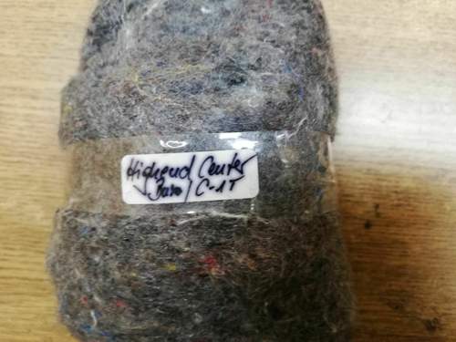

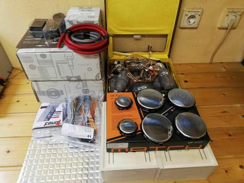

Hallo, meinst du die habe ich nicht gehört? Sehe Bilder.
Jetzt musst du nur noch nachweisen das Helix C1T was du nicht endwickelst hast,
mit deine Weichen klingen besser als mit DSP gesteuert.
Dann kommt sofort frage warum bittest du immer noch zusätzlich Match UP7 DSP.
Und was nachher stellst du ein mit Einmessmikrofon? wen die sind durch Weiche Linear eingestellt.
Als Beispiel Bruche schriebt das 2,5 Std. Einstellung hat gedauert. Was muss man noch einstellen, wenn die Weichen sind dafür da?
Und ich habe nicht geschrieben das HG25 GF klanglich besser als C1T sind.
Ich habe geschrieben Das Helix C1T mit deine weichen was kosten 540€.
Klanglich sind gleich wie mit Weich Für 50€ Rest macht DSP.
Jetzt bitte nachweisen dass das stimmt nicht.
Mfg. Klevik
