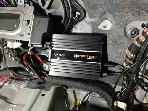

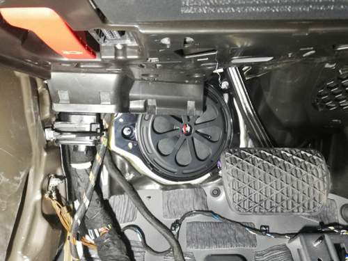

Hallo zusammen, ich habe lange Zeit überlegt warum bis jetzt noch kein Man hat sich angesprochen
Variante mit Audio-System Lautsprecher. Ich persönlich bin davon mehrmals überzeugt das Audio-System zusammen mit Match UP7DSP sehr gut zusammen passt. Preislich unschlagbar, Klang Dynamik, Bass, Hochton, alles da.
Deswegen mach mir einfach kurze Beschreibung wie habe ich bis jetzt immer gemacht.
Mercedes Benz Soundanlage - passend für: C-Klasse W205/S205, E-Klasse W213/S213/A238/C238, GLC C253/X253
Rundum- Mercedes Benz High Performance für ein perfektes Klangvergnügen, viel Bass und auch hohe Lautstärken.
Dieses Set besteht aus 2 Stück 20cm Subwoofer, ein neues Mittel-Hochtonsystem für die vorderen Türen und einem Centerspeaker, welcher auch die SOS-Funktion unterstützt, ein neues Mittel-Hochtonsystem für den hinteren Sound. Angetrieben wird das Top-Soundsystem von der 7-Kanal-DSP-Endstufe Match UP7DSP, welches ich mit meiner hauseigenen perfekten Sound-Abstimmung ausliefere. Jetzt kommt richtig Sound in Deinen Mercedes!
Mehr Bass und ein ausgewogener Klang durch das Nachrüsten von 2 grandiosen 20cm Subwoofern in die Originalaufnahmen in der Spritzschutzwand und das Wechseln der Türlautsprecher. Der Centerspeaker hat im Original-Zustand nur die SOS-Funktion ausgeführt. Nun wird dank des neuen Musik-Centerspeakers und des DSP-Verstärkers der Musikgenuss auch für den Beifahrer symetrisch abgebildet. Das nun integrierte neue Lautsprechersystem für hinten bringt einen deutlichen Zuwachs in der Brillianz der Hochtöner mit sich
Was alles im Lieferumfang enthalten ist:
Match UP7DSP 7-Kanal-Verstärker
Match PP-MQS1.4 (Kabel-Adapter zum Abgriff an der Multimedia-Einheit)
Match URC.3 Fernbedienungs-Regler
Audio-System AX 08 MB (rechter und linker Subwoofer)
Audio-System MS 100 MB1 EVO (Front-Lautsprecher)
Audio-System CO-FIT CENTER EVO (Center Lautsprecher)
Audio System COFIT COAX (Heck-Lautsprecher)
STP BLACK SILVER Alubutyl Dämmmaterial
Mfg. Klevik
Black-silver
