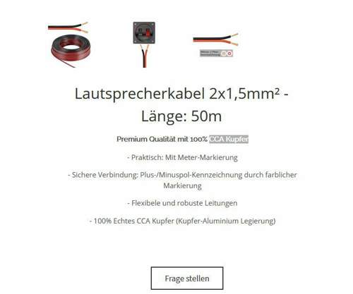

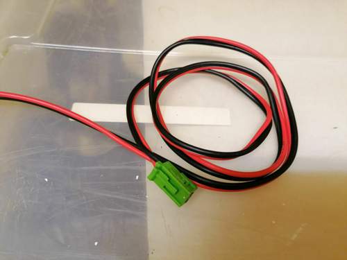

Jetzt um Kabel OFC Verzinnt. Ich kann nur über dein Bild was sagen, ich habe bei mir in kurzem ein Mann gehabt mit Rüdiger Komponenten zum Einbau, Laut Bild gleiche Kabel. Ich habe Ahnung von Kabel das war definitiv CCA Kabel. Ich sende Bilder dabei und du kannst laut Beschriftung bei Ebay gucken. Ich habe immer noch bei mir Kabel liegen kann ich nachweisen und der Mann wer hat das bei Rüdiger gekauft ist auch Zeuge. Noch sicher zu sein probiere selber zum Löten, und Gewicht, dann wirst du schnell feststellen was für ein hast du. Kann sein das bei dir ist was anderes kann ich nicht behaupten, Laut Bild Gleiche.
(OK, abschneiden, Aderendhülse drauf, und mit den mitgelieferten Wago klemmen verbinden, kein Hexenwerk.) Und was ist mit Rückbau, Löten, und dass nennt sich Plug & Play? Dass nennt sich leichte Einbau.
Mfg. Klevik
Rüdiger sein Kabel
Kabel von Kunde
Ebay ausschnitt
Dieser Artikel ist nicht vorrätig.
https://www.ebay.at/itm/312604653978?...
Kannst du genau nachsehen was hast du gekauft🙂.
Ich bin nur Offen und ehrlich.
Und Jetzt Bernd bitte sag was gegen, will ich auch hören offene meinung.
Mfg. Klevik

Die Kabel sehen wirklich ähnlich aus, wenn es stimmt dann ist das natürlich absoluter Müll, auch wenn es da nichts ausmacht, da gibt es nichts zu diskutieren. Wenn ich nächstesmal dieVerkleidung abnehme sehe ich nach.
aber 1600 für Material, kannst Du so nicht vergleichen.. Eher 540,- für die Weichen und im Vergleich dazu den Match für 1100,-
