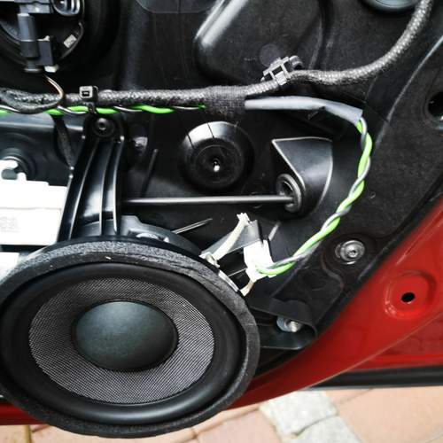

W213 Highend System, Tür Kickbass
14cm hat der Bass, weil er keinen breiten Korbrand besitzt, der mitgemessen wird. Bei der Membranfläche entspricht er (fast) einem 16er DIN Chassis. Den typischen Frequenzbereich des Kickbasses (ab 80 Hz) kann der Lautsprecher tatsächlich gar nicht wiedergeben, so dass ich ihn auch nicht als Kickbass bezeichnen darf. 80 Hz Kickbass werden im 3D System von den Fußraumbässen generiert - und eben das ist der Frequenzbereich (bis 250 Hz), den diese auch wirklich können. Der TMT in der Türe ist für den Bereich darüber zuständig und bringt die Wärme ins Klangbild, Grundton genannt. Auch reicht die akustische Abtrennung zur Türverkleidung hin völlig, ein akustischer Kurzschluss ist damit ausgeschlossen und die Membran spielt extrem nah am Gitter - ideal also. Vibrationen kommen nicht in bedenklichem Maße zustande, ab 250Hz ist nicht mehr viel los, von daher.....ich meine - wenn das alles Mist wäre, dann würden die Ingenieure von BURMESTER das nicht so entwickelt haben.

Ich habe die Tuerbaesse eingebaut, vibriert hat nur das silberne Burmester Gitter. Sonst nichts. Etwas Moosgummi und das Problem war behoben.

In keinem der W213er ist übrigens das nötige Türkabel für den 14er Bass vor verdrahtet, außer im Burmester Highend System! Das müsste man also entsprechend nachrüsten,... und das ist mal eben nicht so nebenbei in einem Viertelstündchen zu machen.
Der kleine Bass kann übrigens locker von ca. 80 Hz bis über 1000 Hz absolut sauber spielen, ... und ist somit absolut flexibel als Kickbass perfekt klingend mit fast frei wählbarer Trennfrequenz einzusetzen.

Richtig, Kabel in die Tuer und zum Comand verdrahten: 3 Std oder mehr pro Tuer!
Kickbass von 80Hz aus einer 14cm Membran GEHT NICHT. Klar, bei 3 Watt und einer Messung auf Achse kommen da auch Bässe raus. In der Praxis scheitert jedoch der Versuch, eine adäquate Abhörlautstärke zu erreichen.
