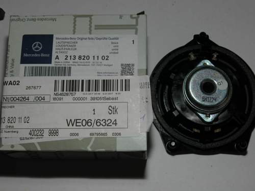

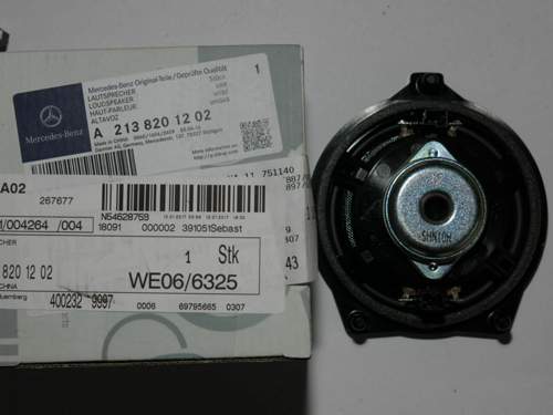

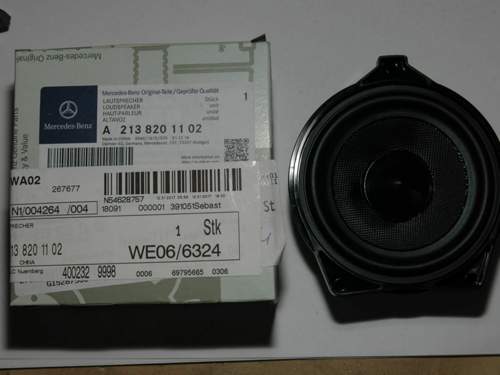

Hallo zusammen
Vor nicht allzulanger Zeit habe ich hier den alternativen Mitteltöner aus dem großen Burmester System vorgestellt. Insgesamt ist der etwas hochwertiger verarbeitet, hat eine Membran in Carbonoptik, und ist höher belastbar, was in der Praxis eine souveränere Performance erwarten lässt. Rein klanglich sind die Unterscheide zwar eher banal, aber sobald größere Verstärker ins spiel kommen, macht der Tausch sicher Sinn.
aus dieser Serie gibt es auch 2 unterschiedliche Center Speaker. Diese habe ich nun zum Messen und Bewerten hier, und um eine passende Weichenauslegung zu erarbeiten. Es gibt einen mit Einzelschwingspule, und einem mit Doppelschwingspule für Fahrzeuge mit Notrufsystem.
sobald ich die ersten Messungen, und die passende Weiche fertig habe, werde ich hier wieder berichten. Anbei ein paar Fotos der angesprochenen Chassis.
mfg
Rüdiger
Highend-center-1-schwingspule-frontansicht
Highend-center-doppelschwingspule
Highend-center-1-schwingspule-rueckansicht
