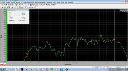

Der eine oder andere kennt mich aus vielen anderen Mercedes Foren, bei denen es um das Sound-Tuning, bzw. mögliche Klangverbesserungen des Standard Soundsystems und Anlagenupgrades für das Burmester oder Harman Kardon System geht.
Jeder, der das neue kleine Burmester Soundsystem im W213 schon mal gehört hat, würde im ersten Moment sicher sagen: " Das ist ok so, oder?" Wer dann aber mal ein wenig länger hin hört, wird schnell feststellen, dass es da doch Etliches zu verbessern gibt. Da gibt es einen doch recht matschig, diffus und aufdringlich klingenden Mitteltonbereich, und egal wie man die Regler auch hin und her regelt, einen nicht zufrieden stellenden Hochtonbereich.
Was sind die Ursachen, und was könnte, sollte man daran ändern? So zumindest war die Frage, beim ersten Projekt eines Soundupgrades im W213 mit "kleinem" Burmester Soundsystem.
Als Erstes habe ich dann mal gemessen und analysiert, wie den am Fahrerplatz der "Sound" ist, wenn man alle Regler auf null stellt, und alle "Sound / Effekt-Manipulationen" deaktiviert sind. Beiliegende Messung (1) zeigt den Frequenzgang des Original Systems mit allen Reglern auf Null in Ohrhöhe am Fahrerplatz.
Satter tief reichender Bass, relativ welliger Verlauf im gesamten Mittentonbereich, und eher leise daher kommende Höhen, die ab 14KHz langsam abfallen. soweit die ersten Messungen.
Nach dem Upgrade des System ergab sich dann die zweite Messkurve (Bild 2). Weiterhin der gute Bass, an dem auch nichts verändert wurde, und dann ein sehr ausgewogen, und sehr linear verlaufender Mittelton. Neue, deutlich bessere HT brachten dann noch das Quäntchen Brillanz im Hochton, was man eigentlich ab Werk von so einem hochwertigen Fahrzeug erwarten würde.
Was wurde verändert? Die 4 Mitteltöner in den Türen bekamen passende und den Frequenzgang linearisierende passive Frequenzweichen, die auch die 4 neuen Andrian Audio Hochtöner A-25 T mit an gedocktem Koppelvolumen steuern. Zahlreiche Messungen und Versuche im Fahrzeug führten dann zu diesem finalen Ergebnis. Zusätzlich bekam der werksseitig vorhandene Center einen identischen weiteren HT und eine passend abgestimmte Centerweiche. So tönt dann der Center völlig gleich ausgestattet wie die Türkanäle, und bereichert die Wiedergabe mit einer schönen stabilen und ortbaren Bühne. Glücklicherweise sind die nötigen Öffnungen im Centerschacht bereits vorhanden, so dass sich der Einbau vergleichsweise simpel gestaltet.
Der klangliche Gewinn im Vergleich vorher / nachher ist absolut überzeugend. Das näselnde, matschige im Klangbild ist vollends verschwunden, die leistungsfähigen Highend Hochtöner bringen eine frappierende Verbesserung des gesamten Hochton Bereichs, und somit eine brillante Leichtigkeit in das Soundsystem.

Messung-burmester-soundsystem-weisses-rauschen-alles-auf-null
Frequenzgang-nach-weicheneinbau-burmester-system-a25-t

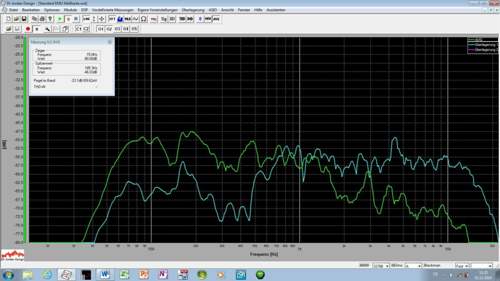

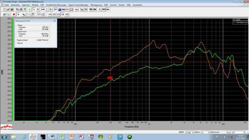

Für technisch Interessierte: Ihr findet anbei die wichtigsten Messungen. Alle Regler auf "Null/Mitte", gemessen mit weißem Rauschen, Mikro am Fahrerplatz

W213-standard-system-messung-am-fahrerplatz
W213-standard-system-messung-am-fahrerplatz-gruen-bass-nahbereich
Frequenzverlauf-nahfeld-3cm-mt-hochtoener
