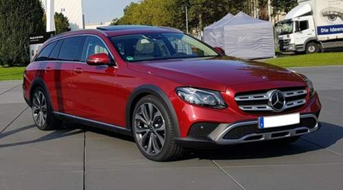

Ein freundliches Hallo von einem neuen ...
Ich habe meinen AT im Mai (mit dem kleinen Burmester System) bestellt und im September in Sindelfingen abholen können. Das kl. Burmester hat mich schon im Vorführwagen nicht überzeugt. Ich hatte bis September Zeit und habe mich zu diesem Thema im Internet umgesehen. U.a. habe ich diesen thread gefunden und mich intensiv durch die 14 Seiten gearbeitet.
Ich habe dann Kontakt zu Rüdiger und Chris (Car-Hifi Borna) aufgenommen. In mehreren Mails haben wir meine Anforderungen/Wünsche diskutiert und uns schlußendlich geeinigt.
Letzte Woche war es dann soweit und das Fahrzeug wurde vor Ort in Borna umgebaut.
Folgende Änderungen wurden vorgenommen:
- die vier verbauten Hochtöner wurden entfernt und gegen 5 (im Amaturenbrett war nur ein Center und kein HT verbaut) Adrian Audio AT25T mit Koppelvolumen ersetzt.
- es wurden fünf 2 Wege Weichen (für die HT/Center Speaker) eingebaut.
- desweiteren wurde ein leistungsfähiger Bassverstärker verbaut.
Der Umbau wurde in 9 Stunden erledigt. Im Fahrzeug ist nichts von dem Umbau zu erkennen.
Nun zum Ergebnis des Umbaus. Der Klang ist genial: Höhen, Bässe und Mitteltöne kommen jetzt von dort wo man es von einer guten Anlage erwartet. Selbst bei hoher Lautstärke sind alle Töne glasklar, nichts zerrt, nichts überschlägt sich. Der matschige Mittelton und die fehlenden Höhen des original Systems haben sich vollständig geändert. Im Gegensatz zu vorher, lassen sich nun einzelne Musikinstumente eindeutig identifizieren.
Ich bin ehrlich begeistert und würde es genauso wieder machen.
Nochmals Danke an Rüdiger und Chris.
Well done .....
