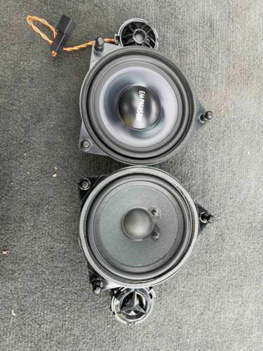

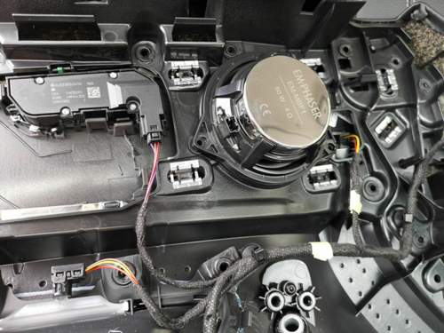

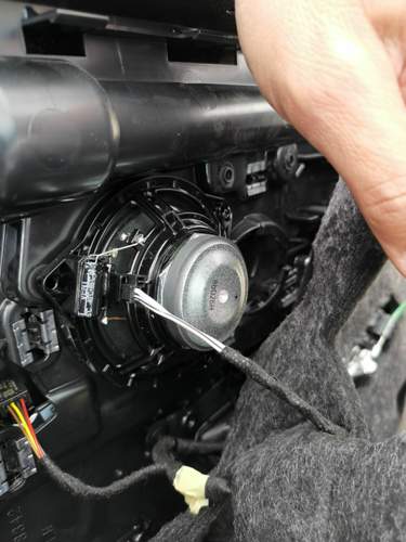

Heute nun noch in alle 4 Türen die die Emphaser Plug&Play Lautsprecher verbaut. Bei mir waren vorne auch Hochtöner verbaut, in den Videos auf YouTube nicht. Wenn die Türverkleidung ab ist sind es nur Minuten. Bei der ersten Tür habe ich die Verkleidung noch komplett demontiert bei den anderen drei nur noch gelöst und dann die Lautsprecher montiert. Der Klang hat sich erheblich verbessert, auch ist die Lautstärke wesentlich mehr geworden. Ich habe mich doch dazu entschieden noch einen 5 Kanal Match Verstärker zu montieren, da warte ich gerade noch auf die passenden Plug&Play Kabel. Wenn er verbaut ist mache ich einen Termin bei ACR zum Einstellen.

EM-MBF1 für Vorne
EM-MBR1 für Hinten

Ich habe auch Hochtöner in den Dreiecken.
Wie hast du nun eigentlich die Hochtöner angeschlossen? Hochtöner an die Weiche wo auch der Mitteltöner dran hängt, oder Hochtöner direkt mit Kabel des Fahrzeug angeschlossen ?
Wenn an Weiche, dann ist das Orginale Kabel zum Fahrzeug "tot", richtig ?
Gruss
damfaz
Das Kabel vom Mitteltöner an die Weiche( Kabel vom Hochtöner "tot"😉
Habe mich bei ACR erkundigt wie ich es lösen soll.
