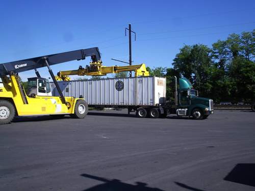

was ist das überhaupt fürn gefährt?ist das was zum container tragen bzw anpacken?alles über suv/geländewagen ist überhaupt nicht meine (arbeits-)welt,wobei ich persönlich nichtmal die mag.
Ich würde mal sagen es ist dieses dingen hier ULFX http://www.hoistlift.com/lch-series-loaded-handler/
ich dummie,hätte ich ja auch ergooglen können,n paar angaben sieht man ja,sorry.
Ist doch OK 🙂
Die anderen die Namensgleich mit meinen Nicknamen sind sind eigentlich die bessere Maschine.
Und ja alles zum Container versetzen zwischen Stapelhaufen und LKW und Zug und LKW ab und zu auch zwischen Binnenschiffen und LKW oder Zug.
Kaputt geht genug und manchmal ist es Haare straeubend was man sieht...
Gruss, Pete
Peterbilt-kalmar

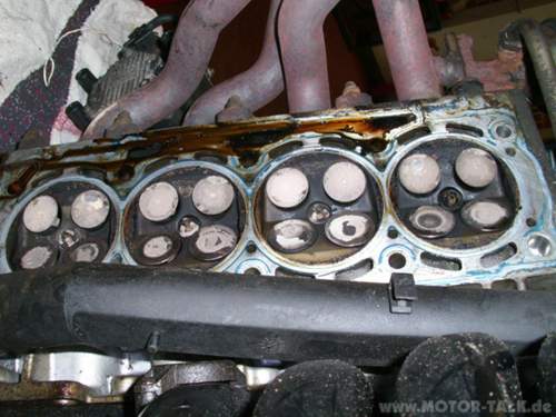

So etwas passiert, wenn der Zahnriemen reißt, oder wie bei diesem 16 V Motor die Wasserpumpe ausgeschlagen ist, und der Riemen überhüpft. Fast alle Ventile auf den Kolben aufgesetzt, und krummgebogen (Nockenwelle ist abgebaut, hätten alle zu sein sollen). Rollenstößel auch gebrochen, also Zylinderkopf Totalschaden (und das Auto Bj 2000 bei so einem Fall gleich mit) Also rechtzeitig den, oder die Zahnriemen mit Wapu wechseln.
th
Verbogene-ventile
erinnert mich an die zeit als bei opel das wechselintervall ab mj 97 von 60 auf 120tkm erhöht wurde,hat iwie nicht so richtig gefunzt.hab ne menge motoren gerichtet 😁
@ULFX schrieb am 28. April 2016 um 20:39:57 Uhr:
Das war ne Absatzförderungsmaßnahme 😉

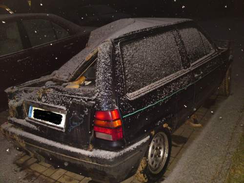

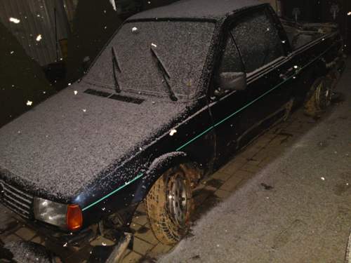

Ich als unerfahrener Schnösel, der sich auf Werkstätten verlässt, hatte auch schon mal Pech. Mein damaliger Nachbar war ein KFZ-Mechaniker, der vielfach nebenher arbeitete. Nachdem es an meinem geschätzten Polo Radlager-Geräusche gab, tauschten wir - ich assistierte sozusagen - die Lager vorn und der Wagen bekam auch andere Dämpfer. Obwohl alles gut aussah und sich auch so fuhr, schickte mich der Gutste in eine Werkstatt zur Achsvermessung. Das war am selben Tag und ganz in der Nähe. Er wird schon recht haben.
Ich dachte mir nichts dabei als neben der guten Neuigkeit: "Wir ha'm 'ne niegelnagelneue Vermessungsanlage am Start!" später eine schlechtere folgte: "Die Aufnahmen für so kleine Räder haben wir noch nicht geliefert bekommen. Wir haben also größere Räder angeschraubt und damit vermessen. Das ist so schon in Ordnung und kostet auch nix extra. 😁 "
Obwohl der Polo mit seinem 1.3er echt flott unterwegs war - er war auch deutlich tiefer als von VW angedacht - fuhr ich grundsätzlich brav. Sprit kostet Geld. Ich stellte aber ein merkwürdiges Kurvenverhalten fest: Die Front des Wagens zog ab einer bestimmten Kurvengeschwindigkeit ins Kurveninnere.
Das Ganze kombiniere man damit, dass ein kleiner Polo an jenem schicksalshaften Tage einen Schleicher an einer übersichtlichen Stelle zu überholen gedachte, was dem Schleicher nicht gefiel, der darauf Gas gab, was den Überholvorgang deutlich hinauszögerte - bis in eine Kurve. Der Polo überschlug sich längs in einen gefrorenen Acker und blieb entgegen der Fahrtrichtung liegen. Keine Verletzten. Mein Laptop flog durch das Heck und blieb ganz. Der Motorblock aber riss beim Aufschlag.
Beweislast lag bei mir und das war das Ende des Themas.
Es dauerte eine Weile bis ich Rechtskurven wieder so fuhr, wie ich das bei den Linken tat. Ich wurde auch penibler, was KFZ-Reparaturen anging.

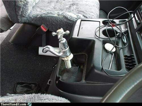

Zum Themenwechsel noch ein "There! I fixed it!"-Beitrag; is' schließlich auch repariert. 🙂
Unfallpolo-vl
Unfallpolo-hr
Handschalter
Cooler Schaltknauf 😉
Ansonsten Glück gehabt, so wie das Auto aussah … was hat die damals die Achse vermessende Werkstatt dazu gesagt?
@zork66 schrieb am 7. Juni 2016 um 11:02:52 Uhr:
Die haben gelächelt und gesagt, dass es nicht an ihnen gelegen haben kann.

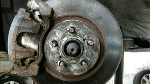

Habe ein neues Foto für euch 😁
Als ich das Rad abgenommen habe, hat mich fast der Schlag getroffen. Täter war eine Vertragswerkstatt eines großen Autoherstellers.
Hat den wohl keiner gesagt, dass es keine gute Idee ist eine Reibschlüssige Verbindung zu schmieren 🙄
Frage mich jetzt nur, ob ich alle Schrauben neu machen soll. Habe schon Bedenken wegen Schwingbruch, Gewinde hat ja eine gute Kerbwirkung...
1471457340204-1
Achso falls man es schlecht erkennt: Es war gefühlt ein halber Zentimeter Fett auf der Auflagefläche...

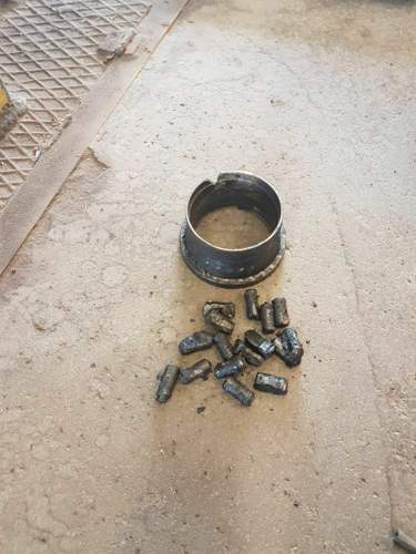

Nummer 2 ist ein zerlegtes Radlager eines Volvo FH. Der hatte Glück, das war kurz vor Ende und damit dem Tausch des ganzen Achskörpers. Die Rollen des Lagers sind fast viereckig und die innere Lagerbahn des inneren Lager war durch die Wärmeentwicklung kurz vor dem "anschweißen" am Achskörper.
