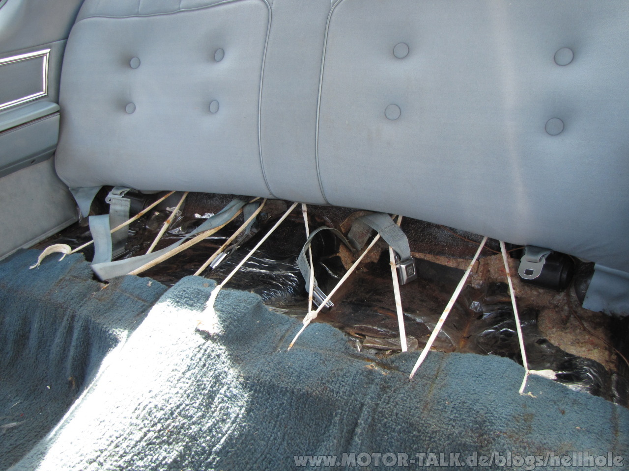

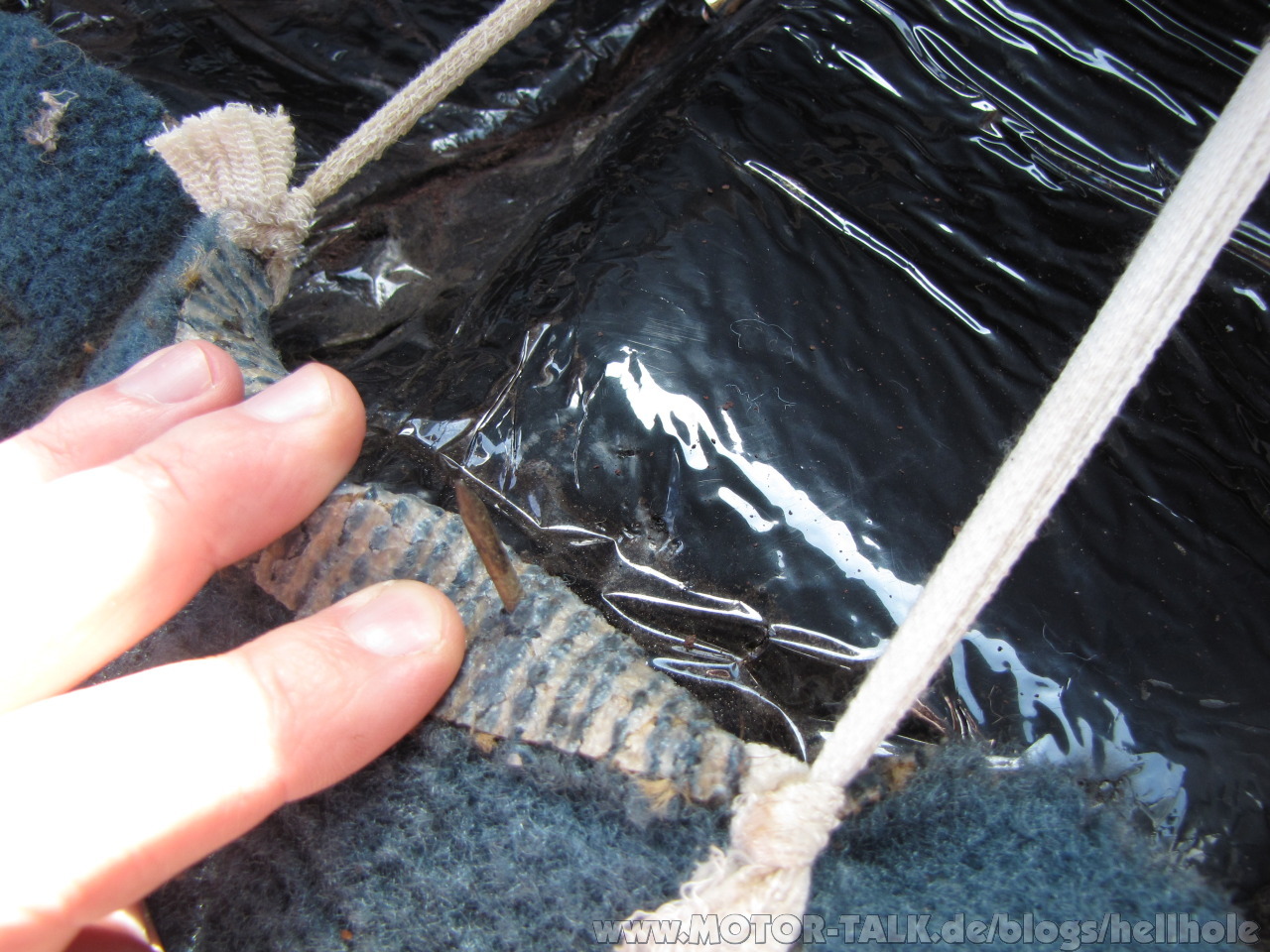

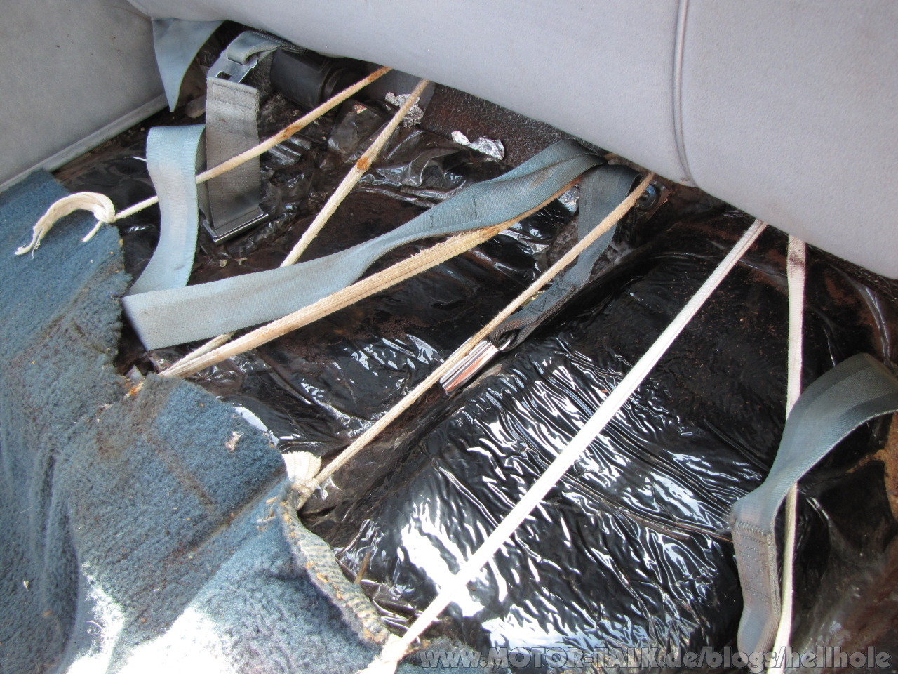

Hier ein Fund aus meiner Chevy Rest, nicht gerade so spektakulär wie andere Sachen hier aber auf jeden Fall, sagen wir mal, "kreativ".
Teppisch mit einer Mullbinde(!) verspannt und für besseren Halt ins Bodenblech genagelt... :D
