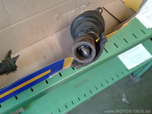

nissan,almera(?)
antriebswelle während der fahrt gebrochen.ursache mit an sicherheit grenzender wahrscheinlich dreck und wasser unterm (defekten) schwingungstilger.die frische bruchstelle war nur noch ca die hälfte der dicke der welle,rest war schon angerostet...
sachen gibts 🙄
A-welle-1-1
A-welle-2-1

Original geschrieben von reom35
Ist schon Geil die gammelige Welle.😁
Schon, ja...aber ich frage mich bei solchen Bildern dann immer, wie es soweit kommen kann!
Ist das jetzt ein Fall von `einfach übersehen´ oder eher `fahrlässig ignoriert´?
Ich meine...da ist ja an der `Bruchstelle´ ein ganzes Stück weit `nix mehr´...das müßte doch eigentlich schon viel eher aufgefallen sein...oder bin ich da allein dieser Ansicht?
Die Antriebswelle kommt mir bekannt vor. Wir hatten genau das gleiche Phänomen bei einem Almera in der Werkstatt. Auch unter dem Gummigewicht zu 2/3 weggerostet und dann "knack" kaputt!
N´Kay...damit hat sich meine Frage wohl erledigt... 😉
Wenn da an der Stelle normalerweise ´n Gummi drumherum ist, dann kann man den `Fraß´ wohl doch schonmal `einfach übersehen´ 😁
Für mich nen typischer Konstruktionsfehler. Besser sind da nur noch die Antriebswellen vom Voyager und Carnival deren Verzahnung sich im Differenzial runddreht. Das Drehmonent bei den Dieseln is anscheinend zu viel für Getriebe / Antriebswelle. Leider is dann beides hin...
