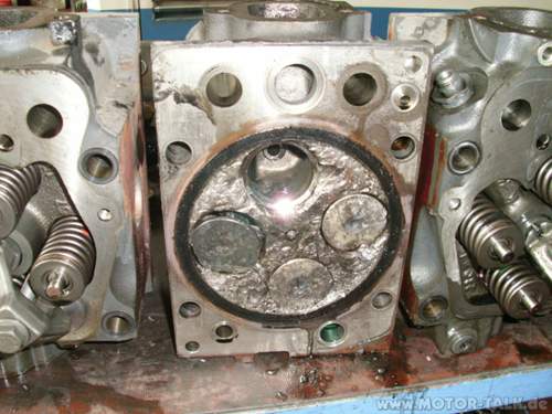

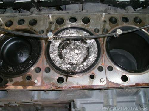

Hab eigentlich was ganz anderes in meiner Fotosammlung gesucht, aber dieses sehenswürdige gefunden. 12 ltr Dieselmotor, Ventilabriß, und den Rest zu Kleinholz verarbeitet.

Sowas ähnliches habe ich vor nicht langer Zeit auch gesehen. 8er Schraube fiel in den Ansaugtrakt eines LKW Dieselmotors, hat den Zylinderkopf geschrottet und der Rest von der Schraube steckte im Kolben. Leider keine Bilder gemacht. Motor lief aber noch, hörte sich nur bisschen komisch an 😉

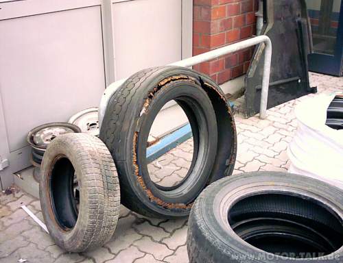

Leider zu spät meine Kamera gezogen. Lag ein LKW Reifen an der Autobahn, naja was da übrig geblieben ist. Drahtwolle kam an der Seite raus, bei ca 100 Km/h als Beifahrer gesehen. So einen abgepellten hab ich noch nie gesehen, Fetzen von LKW Reifen liegen öfters rum.
th
Bei uns im Hafen liegen öfters Reifen rum, die eigentlich nur noch Drahtspulen sind. Da ist kaum mehr Gummi. Wie eine Spiralfeder, die sich verknäult hat. Ist also gar nicht so selten.
MfG
Find doch immer meine sehenswürdigen Fotos, gesucht und gefunden. Der am Autobahnseitenstreifen sah allerdings schlimmer aus.
Schlimmer gibt es auch nicht...🙁
