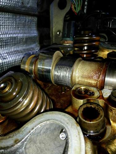

Bei meinem 300E hat der Motor getickert. Nachdem er schon mal Anfang der 90er eine Motorüberholung inkl. neuer Nockenwelle bekommen hat, hatte ich diese eigentlich als Fehlerquelle ausgeschlossen. Dass die NW von Mercedes Mitte bis Ende der 80er Haltbarkeitsprobleme hatten war mir bewusst, nach dem bereits durchgeführten Tausch habe ich allerdings eher auf defekte Hydrostößel getippt. Naja, leider weit gefehlt. Als erstes fiel mir das lose Ölrohr auf, welches bei Zylinder 6 aus der Verschraubung gerissen war. Auf den 2. Blick hat der Motorbauer von damals auch die Halteklammer des Ölrohrs an Zylinder 4 einfach weggelassen. Das Ölrohr hing dadurch nur noch an der kleinen Schraube an Zylinder 1. Das Verschrauben des Ölrohrs brachte schon mal ein deutlich reduziertes Tickergeräusch. Aber perfekt war anders. Also nochmal Ventildeckel und Ölrohr runter und die NW genau angesehen. Ich glaube man muss da kein Fachmann sein, um zu erkennen, dass da was nicht ganz stimmen kann. 😁 Im Nachhinein muss ich sagen, dass der Motorbauer von damals ganz Arbeit für seine 10.000 DM geleistet hat...
Nocke
Nocke
Ölrohr
