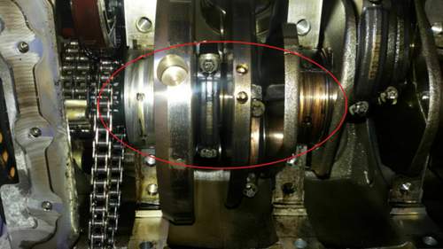

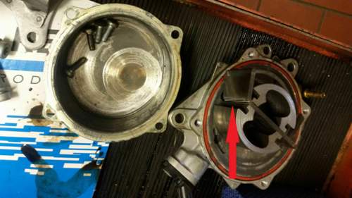

mini cooper s,km so um die 100tkm.eine defekte vakuumpumpe hat mal eben einen kapitalen motorschaden verursacht.>blockiert,bolzen vom nw-rad abgeschert>kette weg>das wars.soll öfters mal vorkommen.
Mini-cooper-s-1
Mini-cooper-s-2

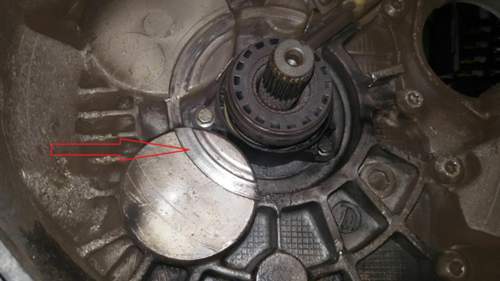

neueres sharanmodell,weiß gar nicht wie die interne bezeichnung grad ist,ca 80tkm.pedalgefühl mal schwammig mal io.letztlich hat sich die sac-nachstellung verabschiedet bzw ein teil rausgebrochen und hat randale im getriebe gemacht.
Sharan-1
Sharan-2

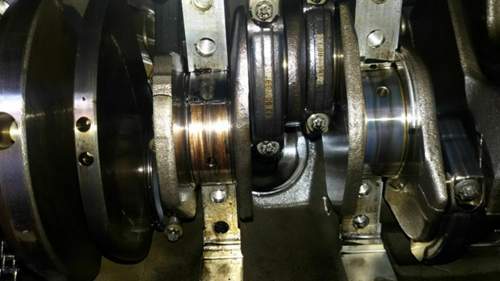

v-klasse,ca 200tkm wenn ich das noch richtig weiß,3l v6 cdti.bei 160km/h lagerschaden.lagerschalen wie verschweißt und haben sich sogar in der lagereinheit verdreht was eigentlich gar nicht möglich ist.wirtschaftlicher totalschaden,ab in osten.
V-klasse-lagerschaden
lager und pleuel schön blau,aber nicht vom alk 😁
Lagerschaden

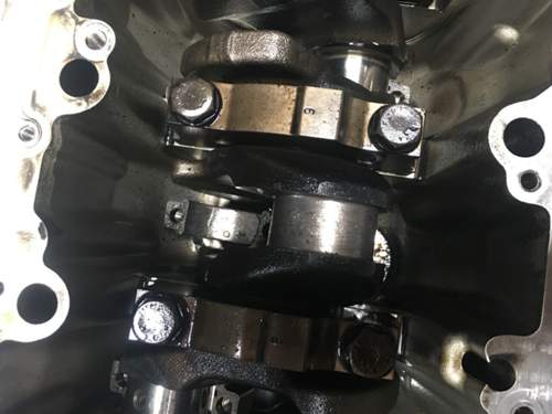

Lagerschalen auf 5e Cylinder bei mein 330D @469T/KM
1 Teil komplett weg und zwischen aus gelaufen
2e Teil auch nicht viel besser
O ja, 2e Bild! Bei Demontage vom Motor wüsste wir auch wofür das Loch war was wir 80 T/KM her zugemacht haben -> Gleitschiene
Trotz Div Ölwechsel "von Unten" waren die Teile zu groß um raus zu kommen
Mal ne Frage, die Vakuumpumpe ist doch in den Bremskreislauf integriert, wie dann Steuerkette??? Andere Hersteller verwenden Magnetvenile dafür.
gegenfrage:was machst du beruflich?deinen einen post nach bist du sowas wie schrauber?vielleicht wird dann einiges klarer 😁
Schrauber ja, aber nur BMW und da hat die Vakuumpumpe eine andere Aufgabe, Bremse!!!
Mini ist BMW und Bennoleinchen du bist qualifiziert.
