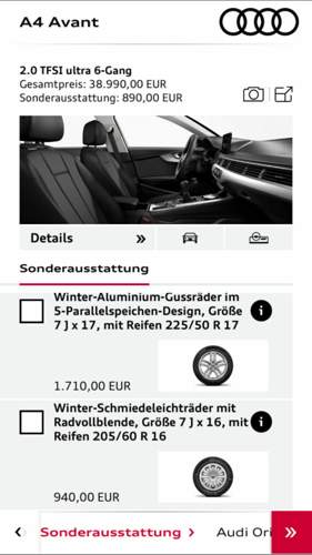

Also, es geht um einen A4 AvantTFSI Ultra 190 PS mit DSG.
Kein S-Line etc.
Das Auto ist seit dem Sommer vorhanden, nun sollen Winterräder angeschafft werden.
Also beim Reifenhändler, nicht bei Audi. Und da sagte man, dass für dieses Auto keine Stahlräder zugelassen seien.

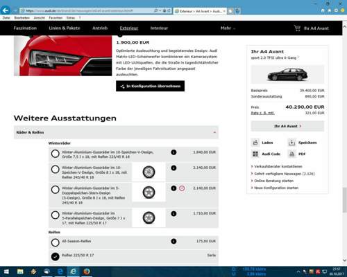

Kann Dich voll und ganz verstehen. Aber für Dein Fahrzeug sieht Audi keine Stahlfelgen vor (siehe Konfigurator bei der Kombination) , deshalb verhält sich der Reifenhändler bockig. Hol Dir einfach schöne Alu's beim Freien, hab ich auch so gemacht. Und mal ehrlich, schwarze Stahlfelgen an so einem schönen Auto machen es für einige Monate optisch zu einem landwirtschaftlichen Nutzfahrzeug 😉

Die ABE erlischt immer dann, wenn Du Rad-/Reifenkombinationen montierst, welche der Fahrzeughersteller nicht freigegeben hat.
@ventomat121 schrieb am 30. Oktober 2017 um 23:02:47 Uhr:
Ja. Die Frage ist halt, ob die Betriebserlaubnis erlischt, wenn man Stahlfelgen montiert.Ob der Reifenhändler bockig wird oder nicht, ist mir gleich. 😉
Weiß nicht, ob die da erlischt. Nochmal, welche Variante hast Du, Avant, Avant Sport oder Avant design? Denn darin liegt lt. dem Audi Konfigurator der Hund begraben. Beim Avant Sport, welchen ich selber habe, gibt's keine Stahlfelgen. Ich vermute mal, Du hast auch einen solchen.

Aktueller Felgenkatalog Audi Originalzubehör
-Und ja es ist für den 2.0 Tfsi und TDI ,wie unten angegeben
-es sind hochlegierte geschmiedete Stahlblechfelgen nicht Aluminium
-Leichtbauweise ,weil dort auch in der Felge im Rund gelochte Öffnungen sind ,und durch die besondere Formgebung eine Hochfeste Oberfläche entsteht
-Wir reden nicht von Wehrmachtsfelgen sondern in unserem Sprachgebrauch ist die Stahlfelge immer noch nicht aus Aluminium
Winterkomplettrad mit Radvollblende
geschmiedet, brillantsilber, 7 J x 16, 205/60 R16 92H
Modellverwendung :
A4 Limousine 2016-
A4 Avant 2016-
A4 Avant g-tron 2017-
UPE*: 260,00 EUR
Hinweis:
nur geeignet für Fahrzeuge mit folgenden Motorisierungen: 1.4l TSI, 2.0l TDI, 2.0l TFSI
Das Komplettrad für die Laufrichtungsbindung ist unter Teilenummer 8W0073636A 8Z8 erhältlich.
Angaben zur Felge
Felgengröße: 7 J x 16
Felgenlochkreis: 112/5
Einpresstiefe: 35 mm
Freigabe Schneeketten: Ja
Angaben zum Reifen
Reifen: Dunlop SP Wintersport 3D AO AO
Reifengröße: 205/60 R16 92H
Es gibt bestimmte Motorisierungen, für diese sind keine Stahlfelgen zulässig.
