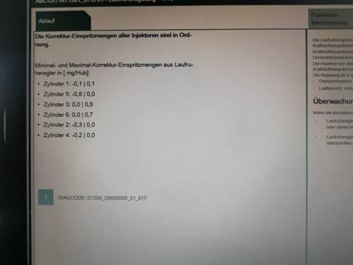

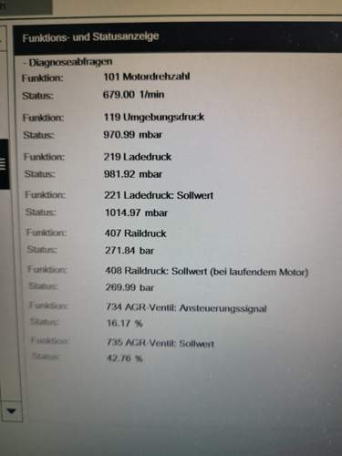

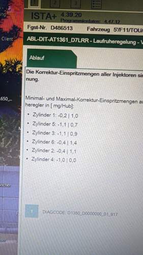

Hab das jetzt mit der Laufruheregelung hingekriegt, die Werte sind eigentlich in Ordnung, nichts was solche Vibrationen verursachen kann, das erste Bild ist nach einer Fahrt, das zweite im Lehrlauf, beim dritten Bild habe ich im Lehrlauf ein paar Sachen angesteuert, kenne mich aber mit den Werten nicht so gut aus, vielleicht fällt jemandem was auf. Aber so wie aussieht wird das wohl der Wandler sein. Bild Nummer 4 sind Adaptionswerte von Automatikgetriebe.

Getriebe werte sind in Ordnung , die sagen aber nur wie viel Öldruck benötigt wird um die Kupplungen zu schließen . Interessanter ist wie das Öl aussieht . Wenn der Wandler Probleme macht , sind wahrscheinlich Feder , die verbaut sind , um Schwingungen zu dämpfen ,defekt . Überholung kostet , je nach Aufwand ab 500 Euro . Plus Getriebe runter . Öl mit Filter komplett neu machen, noch besser eine spühlung.
