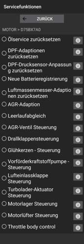

Ich finde die Grenze von ca 1000rpm passt eigentlich zu den Motorlagern. Die werden bei 950rpm von weich auf hart gestellt.
Du könntest ja Mal den elektrischen Steller überbrücken (beide Schläuche verbinden) oder die Motorlager vom Vakuum trennen, ob sich da was ändert?
Alternativ kannst du z.b. mit bimmer-tool die Lager direkt ansteuern.

Wo findet man in Beamertool den entsprechenden button?
Bei Motor
