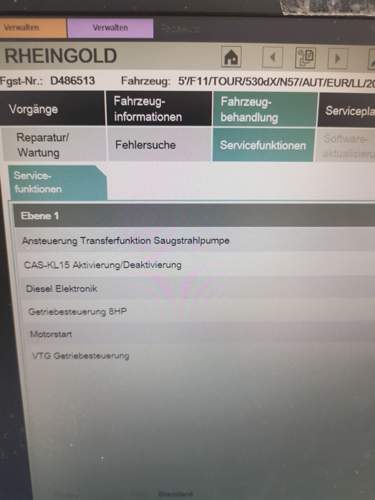

Laufruheregelung
Fahrzeugbehandlung-servicefunktion- Dieselelektronik-Laufruheregelung
Leichtes Vibrieren hatte ich vorher auch, deswegen wollte ich die Motorlager tauschen, waren noch die ersten drin, dadurch das der Tausch in einem Zug mit Injektoren und Hochdruckpumpe durchgeführt wurde, ist es schwer zu sagen, ist aber nach dem ganzem schlimmer geworden, aber wie es weiter oben von BMWvater beschrieben wurde, neue Motorlager sind härter, dadurch stärkere Vibration, ergibt Sinn.
Laufruheregelung sollte unter Diesel-Elektronik stehen, seltsamer Weise steht es bei mir nich

Das kannst du aber auch durch Eingabe , such Funktion , finden
Wie sieht der Fehler Speicher aus, keine Einträge ?
Fehlerspeicher ist leer, durch Eingabe im Suchfeld habe ich schon probiert, da kommt nur Text wo die Laufruheregelung beschrieben wird.

Ok, danke, jetzt muss ich nur rausfinden wie ich im RG zu Laufruheregelung komme, wenn ich im Suchfeld eingebe Laufruheregelung, kommt nur eine Textbeschreibung aber nicht die Funktion selber, das ist seltsam, weil ich da früher über den Fehler im Fehlerspeicher, darauf zugreifen konnte, vielleicht stimmt was mit meiner Version nicht.

du musst den Fahrzeuggesamttest machen vorher, sonst stehen nicht alle servicefunktionen zur Verfügung.
