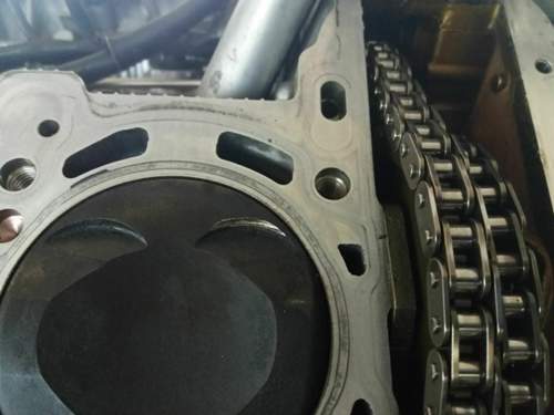

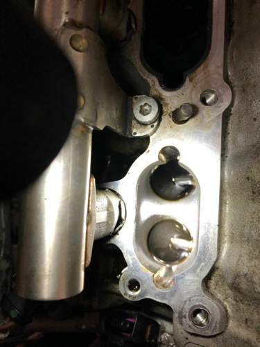

Prüf mal den Hinweis von "quakex" Ansaugbrücke!
Da zerlegt es die Klappen und wenn du pech hast diese sich in einem Einlassventil verklemmen dann ist die Folge wie im Bild zu sehen durch ein verbogenes Ventil.
Im Fehlespeicher mit Verbrennungsaussetzer hinterlegt und der Motor läuft Bescheiden.

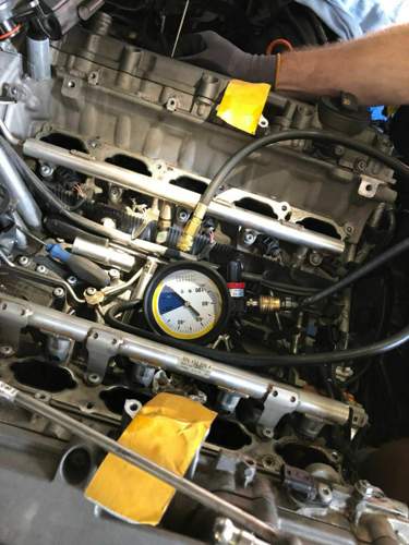

Ventile kann man ausschließen
Einspritzdüsen, zündspuhlen, zündkerzen, zündstecker(event. Wackelkontackt) alles ausschliessbar!
Druck Verlustmessung und Kompressionsdruck alles in Ordnung.
Sekundär luftpumpe in Ordnung ebenso die Kombiventile. Zu Testzwecken die Sekundär Luftpumpe abgeklemmt und kein unterschied.
