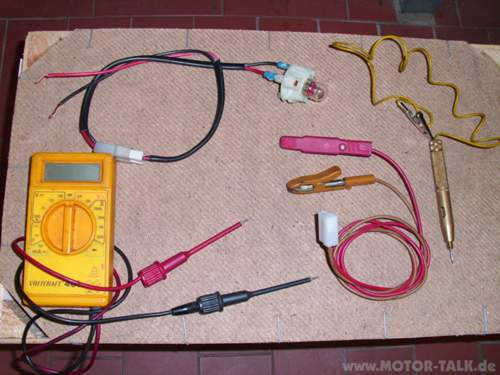

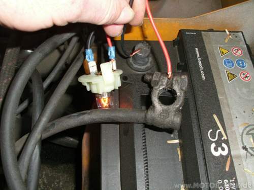

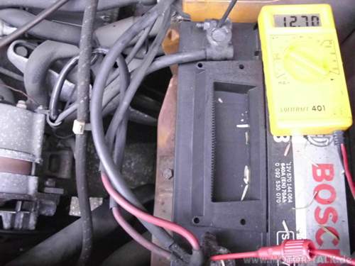

Bevor ich Geld einer Werkstatt in den Rachen werfe, prüfe ich das selbst. (Fehlersuche kann teuer werden)
Schnelltest um die Batterie zu prüfen: 1. Zündung an und Abblendlicht, Lüfter und Heizbare Heckscheibe an. Das sind starke Verbraucher, die ordentlich Saft ziehen. Wenn der Anlasser nach 5 - 10 Min den Motor noch durchdreht ist die Batterie i.O. (falls nicht, paar Kumpels zu Anschieben bereithalten 😁)
2. Ladespannung bei eingeschalteten Verbrauchern mit Multimeter messen (ca 14 Volt)
3. Den evtl heimlichen Verbraucher ermitteln. Massepol an der Batterie abklemmen. Prüflampe (ca 5 Watt) zwischen Batteriepol und Massekabel halten, und nach und nach die Sicherungen ziehen. Erlischt die Lampe, hat man den Verbraucher gefunden. (Innenleuchte ausschalten). Es können mehrere Verbraucher über eine Sicherung laufen. Ich hatte aber auch schon eine defekte Lichtmaschine, die zwar geladen hatte, aber nach Ausschalten der Zündung Strom verbrauchte.

Sollte die Batterie wirklich 12 Jahre alt sein könnte sie schon mal defekt sein. Aber vorher gilt es mal mehrere Sachen zu prüfen:
Liefert die Lima denn ausreichend Ladestrom? Batteriekontrollleuchte geht aus nehm ich an. Eine so alte Lima könnte zu verschlissene Schleifkohlen haben was zu Leistungseinbruch führt, es könnte auch der Riemen rutschen, manchmal quietschts dann auch. Also, erstmal Ladestrom messen bei erhöhter Drehzahl, am Besten mit einem Zangenamperemeter, dann müssen auch keine Kabel abgemacht werden.
Dann kann man schauen ob irgendwo Strom gezogen wird der im Stand die Batterie leersaugt. Es könnte zb irgendein Relais klebengeblieben sein. Auch dies kann mit dem Zangenamperemeter gemessen werden.
Die Batterie muss unter Last geprüft werden, einfach leer die Spannung zu messen bringt gar nichts.
