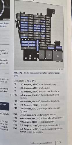

Weiß jemand welche Sicherung für die Parksensoren zuständig ist? Ich würde diese einmal probieren zu ziehen, um das ganze evtl. zu resetten!
@pspauli schrieb am 18. Januar 2025 um 18:28:14 Uhr:
Moin,
ich habe Dir eine Liste der Belegung aus dem Buch abfotografiert.
Was passendes habe ich leider nicht gefunden.
Beste Grüße
Sicherungen Teil 1
Sicherungen Teil 2

Das wird vermutlich nichts bringen. Gemäß Angaben meiner Werkstatt ist das Problem bei VW ja bekannt und rein softwarebasiert. Leider gibt es noch keine Updates, um dieses Problem vollumfänglich in den Griff zu bekommen.
Wenn der Fehlerspeicher ausgelesen wird, dann gibt das System wohl an: Ausfall der Sensoren oder des Sensors aufgrund von Umwelteinflüssen. Aber die Werkstatt konnte den Fehler sogar in der Werkstatthalle, also ohne Umwelteinflüsse, nachvollziehen.
