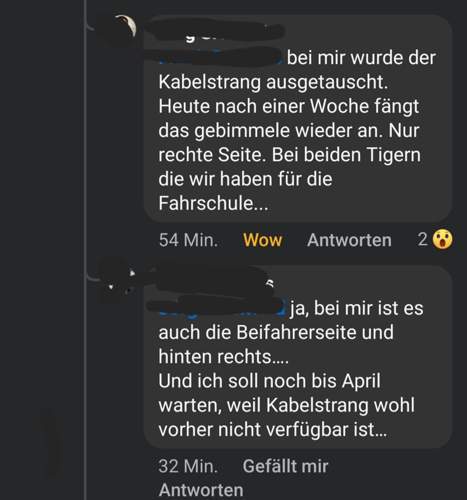

Ich habe neben weiteren Mängeln das gleiche Problem mit den Sensoren.
Lt. Werk und Händler soll es an dem rechten Kabelstrang der PDC-Sensoren liegen.
Der Mangel ist dem Händler seit Anfang Dezember bekannt.
Dieser Kabelstrang soll nun aber frühestens Anfang April wegen Lieferschwierigkeiten bei mir ausgetauscht werden. Es ist eine Frechheit, einen so über 4 Monate fahren zu lassen. Ich habe dem Händler nun eine Frist bis Ende Januar gestellt und werde anschließend meinen Anwalt kontaktieren, dann kann der Händler den Tiguna gerne wieder haben…
Das darf sich alles noch wahr sein. Tauschen sich die Werkstätten denn nicht irgendwo über den Hersteller in einem Netzwerk aus?
Kabelstrang wechseln? Es gibt einen Tiguan Fahrer bei dem hat der Tausch der Sensoren nichts gebracht. Zum Schluss war ein einfaches Softwareupdate die Lösung. Sein Wagen macht seit 2 Wochen keine Probleme mehr. Und er war insgesamt vorher über Monate 5x in der Werkstatt.
Im Anhang ein Screenshot aus der Facebook Gruppe. Sogar Fahrschulen sind betroffen. Unfassbar.
Screenshot-20250121-203652-facebook
