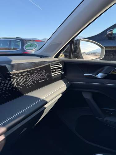

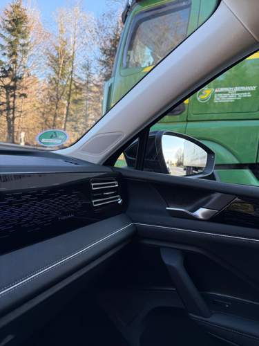

Die TPI wurde an meinem Tiguan durchgeführt. Seitdem ist ruhe und auch der Parkassist funktioniert gut.
Allerdings funktioniert auf der Beifahrerseite der Side Assist (Spurwechselassistent) nur mehr sporadisch, teilweise fahre ich auf der linken Spur und es wird nichts angezeigt (siehe Bilder). Soll das so sein oder kann ich wieder in die Werkstatt?
EDIT: Den LKW habe ich links überholt, von dem PKW-Gespann wurde ich rechts überholt. Das setzen des Blinkers löst keine Warnung aus.
Nein, das klingt falsch. Leuchtet das denn auf wenn du die Helligkeit anpasst in den Einstellungen?
@Turboprop schrieb am 20. März 2025 um 16:46:17 Uhr:
Ja, die LED funktioniert
Der Side Assist arbeitet rechts nur bis zu einem gewissen Geschwindigkeitsunterschied. Wird z.B. mit 120 ein LKW, der 80 fährt, überholt, leuchtet nichts, überholt man mit 130 einen PKW, der 120 fährt, leuchtet die Warnung. Das war schon bei meinen Q5 und Q3 so und ist auch beim Tiguan so. Ist anfangs etwas irritierend, aber man gewöhnt sich daran.
Genau so irritierend wie das Aufleuchten, wenn man relativ dicht an Tunnelwänden oder Leitplanken entlang fährt. Ist ebenfalls Gewöhnungssache.
@FrankPrCB schrieb am 20. März 2025 um 17:31:01 Uhr:
Ist mir noch nicht aufgefallen, muss ich mal drauf achten. Wäre aber auch irgendwie logisch. Wenn ich mit 30 oder 40 Kmh schneller vorbeifahre bin ich so schnell dass beim Spurwechsel nach rechts ja nichts mehr passieren kann.

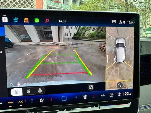

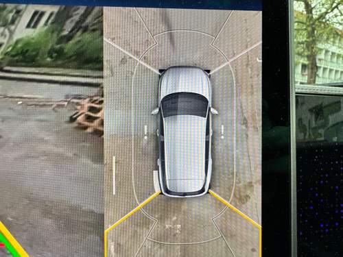

Heute bei Regen unterwegs gewesen, und dann mal eine (für mich neue) Meldung:
Ich soll die seitlichen Sensoren reinigen. Verdreckt sind sie nicht, nur eben viel Feuchtigkeit…
Dazu noch seitliche Ausrufezeichen auf dem Bildschirm…
Bild #211490033
Bild #211490036
Bei mir gestern genau das gleiche. Ist nicht das erste Mal. Oft bei Regen aber interessanter Weise nicht immer.
@Rodolfo1 schrieb am 25. April 2025 um 07:52:49 Uhr:
Und wenn du sie dann reinigst ?
Hab ich n.n. gemacht. Meist denke ich nicht mehr beim aussteigen daran. Weil der Fehler immer von selbst wieder verschwindet.
