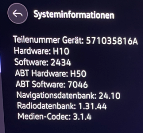

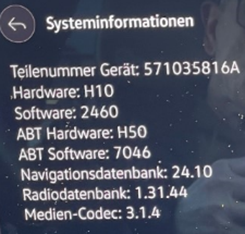

Hallo
Nach 4 Tagen in der Werkstatt ist das Update endlich installiert.
Ich werde das jetzt ausgiebig Testen und weiter darüber informieren.
Für alle Interessierten habe ich ein Bild der Software vorher / nachher hochgeladen.
Vorher
Nachher

Hi Andreas1000, dann viel Glück. Meine Daumen sind gedrückt. Laut meinen Meister ist das die Software vom Infotainment. Hat laut seiner Aussage nichts mit den Steuergeräten zu tun, die für unser Problem zuständig sind. Ich habe die 2565 drauf.
Bin gespannt auf Deine Rückmeldung. Teste unbedingt alles in Ruhe durch. Auch bitte das automatische Einparken. Danke und Grüße
