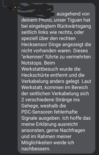

Moin an alle Betroffenen bezüglich rückwärts Fahren und Sensoren.
Ich bekam heute eine Rückmeldung bezüglich unseres Problems. Ich packe es hier als Bild Anlage bei.
Bin gespannt auf Eure weiteren Berichte.

Was für eine armselige Begründung ist das denn ?
1. Kritische Signale wie bspw Analogsignale gehören in abgeschirmte Leitungen verpackt.
Somit wäre die Leitungsführung egal
2. Wenn die Leitungsführung der Grund wäre hätten wir ja alle das selbe Problem.
Ich bekomme mein Fahrzeug am Wochenende zurück, mit verlegtem Kabelbaum, dann berichte ich, ob das doch der Messias war :-)

So, meiner ist seit Heute Morgen auch im Service. Um 17.00 Uhr dann der Anruf, das dass Softwareupdate wohl noch einen Tag länger braucht. Habe jetzt einen Leihwagen.

Habe Montag auch einen Polo als Leihwagen für einen Tag bekommen, VW übernimmt die Kosten laut meiner Werkstatt.
Und es wurde nur die Plastikabdeckung unter dem Fahrersitz getauscht und das Update eingespielt
