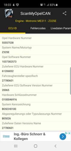

Screenshot-20190719-180316-scanmyopelcan

Kein Foh möchte mir nen Software Update machen... Nur Fehlerdiagnose.. Was dabei heraus kommt weiß ich....
