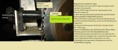

Nee den KW und nw habe ich erst nach dem Steuergerät gewechselt.... Hatte das voll verworfen und erst durch rosi wieder in Erinnerung gerufen...kW sitzt vorne am Motor,direkt am Massekabel.... Batterie abklemmen, schraube los...hatte den Wagen auf einer Seite kurz aufgebockt, hast unten mehr Platz..Wechsel Dauert keine 10 Minuten,setze ihn immer mit etwas Dichtmasse am Ohring ein...Nw kommst auch oben gut dran...

Eine Fehlfunktion des Kurbelwellensensors kann dazu führen,
dass entweder der Motor des Fahrzeugs nicht gestartet werden kann oder dass der Motor ausfällt,
dass die Geschwindigkeit nicht aufgenommen werden kann und
dass der Motor letztendlich wieder abgestellt wird.
die Sache ist, dass es der Kurbelwellendrehzahlsensor ist,
der die Kraftstoffzufuhr und das Zündmoment synchronisiert,
in dem er Impulse an das MSTG des Auto,s sendet.
meiner Meinung nach ist der Kurbelwellensensor fast der einzige Sensor des Fahrzeugs,
dessen Fehlfunktion zum Abstellen des Motors führt.
getestet hatte ich das schon vor Jahren,
da es da zu häufigen Defektendes KWS kam und
keiner die Ursache erkennen konnte-
https://www.motor-talk.de/.../...ensor-selbst-testen-t4884062.html?...
