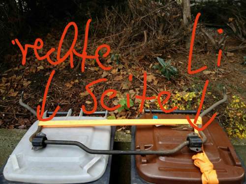

In meinem kleinem Coupe ist mir letztes Jahr das Stabigummi im rechten Querlenker während der Fahrt heraus gerutscht. Zum Glück nur bei etwa 30 km/h
Die neu verbauten Querlenker sind jedoch schon wieder komplett hinüber und ich muss sie austauschen. Nun stehe ich erneut vor der Frage, wie ich den Stabi einbauen soll, obwohl es eigentlich klar sein sollte. Eigentlich ...
Habe den unsymmetrischen Stabi. Beim Einbau soll die Kröpfung nach oben zeigen. Nun habe ich den Stabi damals so eingebaut, wie er vorher verbaut war, d.h. wie auf dem Bild zu sehen. Ich bin jedoch der Meinung, dass die Kröpfung nur nach oben zeigt, wenn man den Stabilisator anders herum einbaut, d.h. die lange Seite neben der Kröpfung kommt auf die linke Seite (in Fahrtrichtung und das kurze Stück, an dem der Stabi gelagert wird auf die rechte Seite.
Wie habt ihr den Stabi bei euch verbaut?

Genau so, wie der auf dem Bild abgebildet ist gehört der eingebaut.
Links (Fahrerseite) und rechts (Beifahrerseite), in Fahrtrichtung. Der verkröpfte Teil kommt vor Krümmer und Getriebe.

Danke sehr!
Das ist auch beim letzten Einbau und nach Sichtung anderer Bilder meine Meinung gewesen. Allerdings bin ich mit der Richtung, in welche die Kröpfung zeigt, nicht mehr einverstanden gewesen. Ich werde es dann mal wieder so einbauen und hoffen, dass meine neuen Febi-Querlenker länger als ein paar Monate halten ^^

3. Der Stabi passt nur so, anders herum kommst du nicht am Getriebe vorbei. Achtung: nur bei 5 Gang!

Fakt ist:
Es gab im Baujahr 1982 einen Stabilisator, der nur mit einem 4 Gang Getriebe passte. Diese Kombination war Serie bei meinem Auto verbaut. Ob das noch ein Ueberbleibsel vom Typ 86 war, ich weiss es nicht. Und zur Teilenummer: ich kenne da noch ein anderes Bauteil, welches trotz gleicher Teilenummer unterschiedlich ist. Staubschutz fuer die Bremsscheibe.
