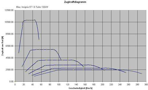

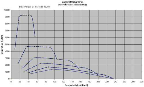

@meinereiner: Erstell Dir doch selber so ein Diagramm. Leistungsdiagramm vom 1,6er findet sich garantiert bei Google.
Hier die Diagramme vom Insignia ST 1.6T mit F40 MT6 und 245/45/18.
Laut meiner Rechnung geht der Insigna ST 1.6T bis 235 Km/h. Allerdings habe ich die realen Werte für Gewicht, cw-Wert und Stirnfläche nicht zur Hand. Habe mit 1700Kg, cw=0.29 und Stirnfläche=2.30 m2 gerechnet. Hat jemand die tatsächlichen Werte?
Gruss
Jürgen

...hmmm...ich will ja nicht meckern, aber auf dem Papier sieht das nicht sooooo schlecht aus.
Sicherlich ist der Sprung von IV. -> V nicht klein, aber so dolle sieht der auf dem Papier nicht aus (welches aber auch geduldig ist).
Vielleicht ist es eher das subjetive Empfinden, dass der Vortrieb so schlecht ist.
G
simmu

Das der 6. aber ein Schongang ist, ist aber sehr deutlich im 2. Diagramm zu erkennen.
Ausser Drehzahl "sparen" bringt über den gesamten Bereich nur weniger Leistung.
Gruß Caravani
