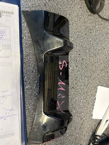

Der Händler meines zukünftigen Hybrid ST-Line rüstet mir vor Abholung eine AHK nach. Ich gehe mal von Westfalia aus.
Er hat gesagt der Ausschnitt wird so gering wie nötig ausfallen und hat mir ein Foto einer früheren Nachrüstung geschickt, was mich ordentlich schreckt.
Das sieht ja so aus, als wären die mittleren Rippen fast komplett entfernt worden? Oder kann das täuschen? Scheinbar gibt's leider kein Foto von ausgeschnittenen Diffusor.
Die Länge von 29 cm mag ja sein, aber die Höhe gefällt mir gar nicht.
Wenn ich mir die Abdeckkappe eines normalen Diffusors ansehe, sieht die deutlich niedriger aus (also nicht so weit Richtung Heckklappe gehend).
Was sagt ihr dazu? Vorallem @Bladerunner6 ?

Das auf deinem Foto ist ja der halbe Diffusor....
Aber wenn du mal eine Seite zurückgehst, und dir meine Fotos anschaust - dann siehst du, wie klein man den Ausschnitt halten kann.
Der ist von hinten nahezu unsichtbar. Habe mich aber auch nach und nach da rangetastet.

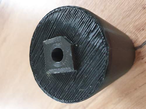

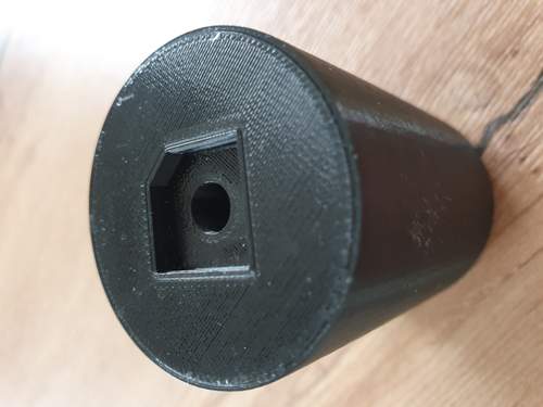

Knackpunkt ist natürlich die Steckdose, für die der Diffusor beim runterdrehen im Weg ist.
Dafür habe ich mir ein passendes Distanzstück gedruckt, und die Steckdosenaufnahme 45° abgewinkelt, so dass sie im runtergeklappten Zustand leicht nach unten zeigt - für mich die perfekte Lösung.

Mir ist aber eingefallen, dass ich jemanden mit einem 3D-Drucker kenne.
Hast du eventuell noch die Vorlage für den Adapter und würdest mir diese zur Verfügung stellen? Das wäre super.

Ja....beim Entriegeln des Kugelkopfes ist etwas Geschick gefragt, aber es funktioniert problemlos.
Und bzgl. des Eindrehen des Steckers - deshalb habe ich die Platte, auf der die Dose befestigt ist, 45° abgewinkelt. So kommt man an der unteren Kante des Diffusors knapp, aber gut vorbei.

1. Ja...man könnte sich das Biegen der Platte sparen, wenn der Adapter länger ist. So hatte ich es zunächst auch gemacht, finde aber die Version mit kürzerem Adapter und gebogener Platte persönlich "besser"
Habe den langen Adapter sogar noch liegen. Länge = 65mm
2. Die Platte ist sehr massiv, die wirst du im Schraubstock nicht sauber gebogen bekommen. Habe Sie von einem Bekannten auf der Abkantbank biegen lassen, damit der Knick auch präzise ist.

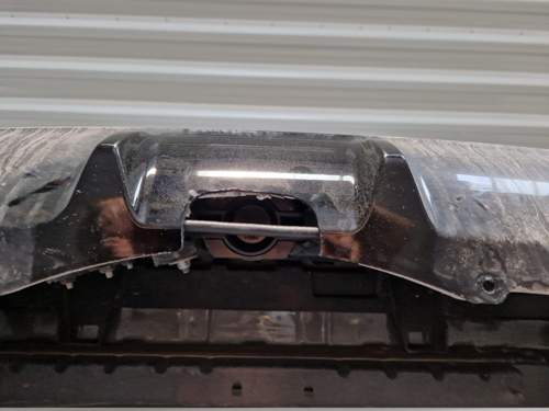

Heute war's bei mir soweit, ich wollte den Ausschnitt für die AHK machen im minimalistischen Stil wie @Bladerunner6
"Wollte" deswegen, weil es doch langwieriger ist als vermutet. Daher habe ich jetzt mal den Diffusor nur soweit bearbeitet, dass ich die Abdeckung in die Aufnahme stecken kann. Der Fanghaken selbst würde sich auch schon fast ausgehen, da muss aber noch rechts etwas weg für das Rad.
Die Höhe des Ausschnitts könnte schon fast reichen, eventuell muss noch 1 cm nach oben weg.

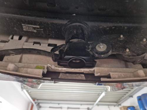

Was mich sehr gewundert hat ist, dass ganz unten im Stoßfänger auch eine Leitung verläuft, von der auf den Bildern von @Bladerunner6 nichts zu sehen ist. Sein ST ist von 10/2022, also fast ein Jahr jünger als meiner, in dem scheinbar etwas geändert wurde. Vermute das ist eine zweite Antenne für's Keyless? Gut, dass ich vor dem Anfangen noch genau nach sowas gesucht habe, damit ja nix passiert.
Für diese Leitung muss ich dann noch irgendwie Löcher weiter oben in die "Innenverkleidung" bohren, um sie mittels Kabelbinder fixieren zu können.
Habe bis jetzt 2 Stunden gebraucht, hoffe bei der nächsten Session werde ich fertig.

Das sieht doch schon mal ganz gut aus!
Und ja....wenn es am Ende ordentlich aussehen soll, dann dauert das seine Zeit: ;-)
Diese Leitung (Sensor) lag bei mir auch dort unten.
Wenn ich mich nicht irre, ist der für die Öffnung der Heckklappe per Fuß zuständig.
Ich hatte diese Leitung aber schon hochgelegt, als ich den Stoßfänger ohnehin abgebaut hatte, um die AHK zu montieren.
Meiner Meinung nach hatte ich das auch irgendwo geschrieben.
Na dann weiterhin gutes Gelingen!
@Bladerunner6 schrieb am 7. Februar 2024 um 08:01:40 Uhr:
Ja, das hast du eh geschrieben. Aber ich ging davon aus, dass der Sensor für die Heckklappe im dickeren, gewellten Schlauch liegt, der hinter der AHK vorbei läuft. Der Händler hat nämlich gesagt, dass der Sensor hochgelegt wurde, wie ich gebeten habe. Scheinbar wurde es nicht gemacht 🙄
Wie hast du die Leitung befestigt? Einfach hochgeschoben und hinter die Innenverkleidung geklemmt? Habe ich vorläufig auch so gemacht bis zum nächsten Mal auf der Bühne, aber befürchte die Leitung wird bald wieder runter rutschen.
