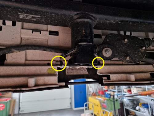

Ich glaube ich habe die Sensorleitung mit dünnen Kabelbindern weiter oben an der Stossfängerinnenverkleidung (komisches Wort) befestigt.
Ja, das wäre auch mein Plan. Leider ist das auf deinem Foto nicht ersichtlich.
Links und rechts hinter der AHK sind zwei Öffnungen in der Innenverkleidung zu sehen, wo man die zweite Leitung durchsieht. Eventuell kommt man dort mit einem Kabelbinder durch, um die untere Leitung so festzumachen.
Habs am Foto mal markiert.
Der Händler hätte die Leitung also gar nicht nach oben verlegen können, ohne etwas wegzuschneiden 🙄
Geht bei dir der Fußsensor noch immer so wie vorher oder ist jetzt was anders, weil er weiter oben hängt?

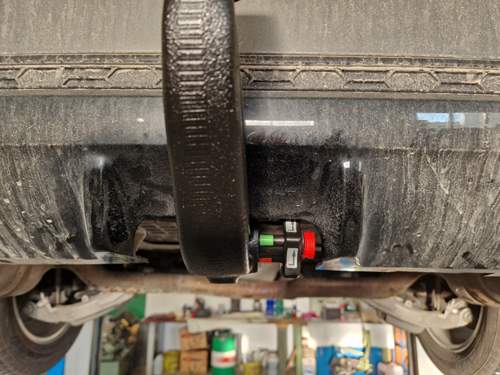

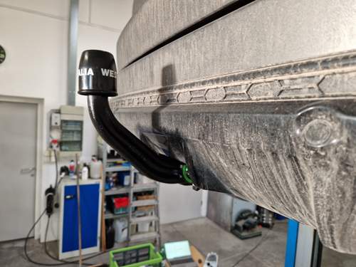

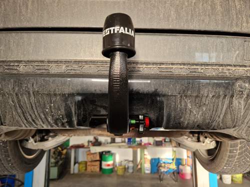

So, endlich ist es geschafft. Der Ausschnitt ist fertig.
Der Fanghaken kann sowohl eingesteckt als auch mit dem Rad wieder entriegelt und abgenommen werden. Auf den Fotos sieht's so aus, als würde das Rad beim Drehen an der Schürze anstehen, tut es aber nicht. Auch der Schlüssel kann gedreht und abgezogen werden. Ist zwar eine Fummelei, da man unter die Schürze ins "Innere" greifen muss, aber was tut man nicht alles für die Optik 😁
Einzig bei der Dose bin ich noch am Grübeln. Da es so zu eng ist, um den Stecker eines Anhängers anstecken zu können. Ich habe zwar von @Bladerunner6 dankenswerterweise seinen selbstgedruckten Adapter bekommen, damit die Dose etwas weiter nach hinten versetzt montiert werden kann. Aber leider ist damit bei Benutzung eines 7-poligen Adapters kein Platz mehr zum Einstecken. Vermutlich würde es auch ohne dem Adapter nicht funktionieren 🙄
Die Werkstatt hat die Dose zwar scheinbar "falsch" montiert, da das Kabel unten in die Dose geht und der Deckel nach unten weggeklappt wird. Ich werde aber versuchen, die Dose zu drehen. Mehr Platz bringt das aber natürlich nicht.
Auf den letzten beiden Fotos sieht man das Problem. Diese sind vor dem Finalisieren des Ausschnitts entstanden, an der Breite hat sich aber nichts mehr geändert.
Was sagst du dazu, @Bladerunner6 ? Du hast ja gemeint mit dem langen Adapter wäre das Biegen der Halteplatte nicht nötig, auch bei Verwendung eines Adapters. Scheinbar muss ich die Platte doch biegen lassen.
Unsere Ausschnitte sehen ja relativ gleich aus, also kann zumindest das nicht die Ursache sein.

Aber: entgegen deiner Aussage oben hatte ich dir am 23.01. per PN geschrieben, dass die Platte trotzdem gebogen werden muss, da sonst die Kante vom Diffusor beim Einstecken im Weg ist, siehe hier:
Moin,
Nee, die Platte, auf der die Steckdose befestigt ist, muss trotzdem gebogen werden.
Ansonsten ist dir der Diffusor zum Einstecken des Steckers im Weg. Die Dose schaut ja nach dem runterdrehen nicht so weit nach unten raus, dass sie komplett hinterm Stossfänger hervortritt.
Und tatsächlich hat die Werkstatt die Dose bei dir verkehrt auf der Platte befestigt.
Nach dem runterdrehen muss die Klappe nach links geöffnet werden, dann wäre es korrekt.
Also: Dose runterdrehen, waagerechten Strich am Rand der Dose auf die Platte machen (das ist später deine Biegekante), Dose ab, Platte ab, Platte 45° biegen und dann alles wieder richtig befestigen.
In deinem Fall würden vermutlich sogar schon 30° reichen. Musst dir mal im runtergedrehten Zustand die gedachte Längsachse durch die Dose anstauen, bei wieviel Grad Biegung du am Diffusor vorbeikommen würdest.

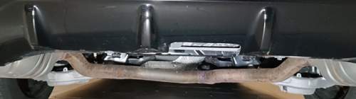

Ausschnitt Heckschürze
Foto? Als Vergleich zur Westfalia.
