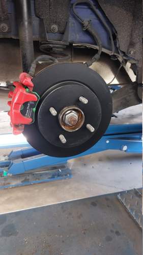

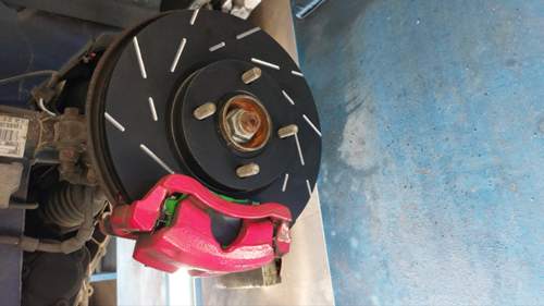

Und zur Bremse: bei meinem Fiesta ST182 waren nach circa 45 tkm die Vordere,kurz danach die hintere Bremse verschlissen. Zuerst hab ich Ford Original Teile genommen,dann Zimmermann, aber jetzt gerade hab ich rundum EBC Bremsscheiben und Beläge angebaut. Die sollen sehr gut sein. Besser wie Original auf jeden Fall.
EBC hat insbesondere für sportliche Fahrzeuge für jede individuelle Nutzung etwas im Programm.
