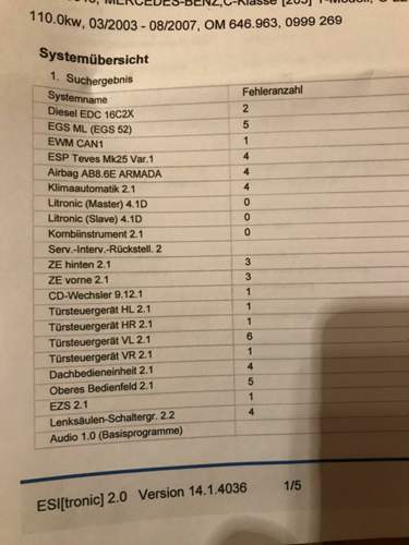

Hallo Leute vor einigen Wochen startete mein Fahrzeug nicht. Arbeitsstrom Relais ist ausgefallen, wurde vom ADAC gewechselt. Ich wurde drauf hingewiesen, das die Batterie sehr schwach ist und gewechselt werden sollte. Daheim angekommen startete das Fahrzeug wieder nicht. Habe also überbrückt, weil die Batterie leer war und gleich ne neue Batterie besorgt und eingesetzt. Folgende Fehler waren im System.
Seitdem Leuchten bei mir ESP und SRS werkstatt aufsuchen.
Bin dann mal zur Werkstatt hab das Fahrzeug dort gelassen.

So bei einer Werkstatt gewesen 2 Wochen lang. Der Ruhestrom liegt immer noch bei 1,6 A. Es konnte nicht ausfindig gemacht werden, wo der Fehler liegt. Lichtmaschine soll in Ordnung sein, Anlasser wurde abgebaut sogar Zündschloss bis hin zum Handschuhfach Lämpchen
Handschuhfach Lämpchen,hängt an Klemme 15 R hat mit Entladung nichts zu tun.Wie soll das weiter gehen?
Ruhestrom Messung machen und dabei nach und nach die Sicherungen ziehen da sieht man dann genau an welcher Sicherung der Verbraucher hängt.
Nicht vergessen Fahrzeug abschließen bzw. die Schlösser zu simulieren damit man auch an die seitlichen Sicherungen bei der A-Säule kommt.
Türkontakt mit der Schraubzwinge oder anderem Hilfsmittel fixieren.
Sorry, war gerade beim 208 mit der A-Säule, der 203 hat ja das SEM im Kofferraum aber auch da muss alles simuliert werden damit das Fahrzeug denkt es ist abgeschlossen.
Nach etwa 20 Minuten sollten alle Steuergeräte im Ruhemodus sein damit man mit der Messung beginnen kann.

Gibt es noch andere Vermutungen, womit das ganze zsm hängt? Mir geht sogar manchmal die kühlwasermeldung an obwohl Kühlwasser genug vorhanden ist. Außerdem spinnt selbst die Automatik das Fahrzeug fährt bei R Stellung sogar manchmal Vorwärts.
Sogar die Außentemperaturanzeige spinnt zeigt was von über 30 grad und fällt nie unter 16 grad. Sobald ich das Scheibenwischwasserhebel betätige steigt die Temperatur wieder sehr schnell Richtung 30 grad.

Fehler beim Freundlichen auslesen lassen und dann abarbeiten oder lassen.

Hätte noch das vom Bosch Dienst. Wie erwähnt war die Batterie leer, weshalb nach einer neuen Batterie durch Unterspannung soviele Fehler waren.
