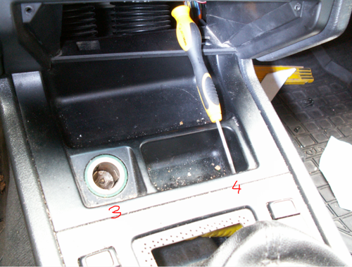

...Wenn ich das richtig verstehe, sitzt das Steuergerät unter der Mittelkonsole (Anleitung für Ausbau vorhanden)?
? Das Steuergerät auszubauen - od. - die Mittel-Konsole ?

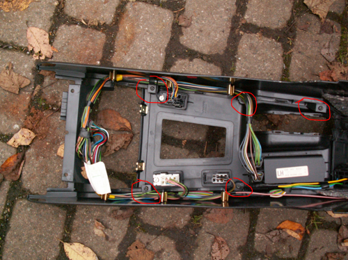

Konsole-verschraubungen-unten1
Konsole-ablage1-2-x-t20
Konsole-3-x-2-schrauben-t20-t25-vorne
+5

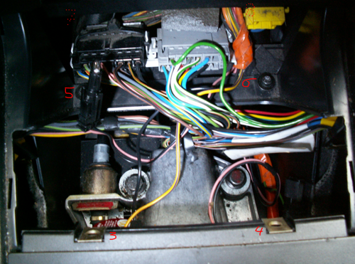

ich habe mich villeicht nicht richtig ausgedrückt. Um mit der Fehlersuche laut Werkstatthandbuch weiterzumachen,
muss ich doch die MIttelkonsole entfernen um an das Steuergerät zu kommen um dann wie beschrieben mit dem Spezialwerkzeug fortzufahren, oder bin ich jetzt auf dem komplett falschen Dampfer?
@cvgenau
? Werkstatthandbuch ? Welches/über "was" (nur SIPS ?) ?
Das SRS-Ding ist eben unter der Mittel-Konsole ... Lage der div. Schrauben der Konsole (sollte eindeutig sein, anhand der Ansicht von unten, komplett ausgebaut) siehe Bilder oben.
Srs-1

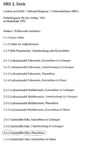

Auszug aus dem Handbuch siehe unten... . Jetzt ist die Frage, wie die Fehlersuche sinnvoll weiter gehen sollte... . Dafür wäre es super, wenn ihr einen Tipp geben könntet...
001-4431983341024823337
Mein Tip: Finger weg, laß das die Werkstatt machen
Schon angeleiert. Montag hat der Rote einen Termin...!
Vieln Dank für Eure Mühen!

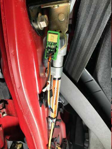

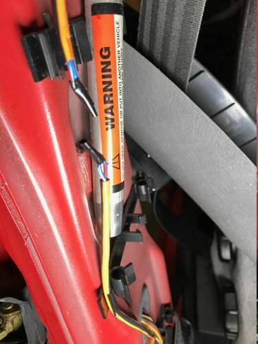

Hallo nochmal,
habe nach eine Tipp nochmal selber nachgeschaut und dabei festgestellt, dass meine Vorgänger an dem linken Gurtstraffer
herumgepfuscht haben (s. Bild). Am Stecker herumgekratzt und das Kabel durchtrennt...warum nur???
Kann man den Stecker zur Patrone erneuern, oder muss der ganze Gurtstraffer gewechselt werden?
Über einen Hinweis/Tipp wäre ich hocherfreut.
Ich danke euch im Voraus!

Moin,
wird evt. nen Grund gehabt haben , weshalb das Kabel getrennt wurde .
Ich würde da nicht daran rumbasteln , eher nen Gurtstraffer besorgen und austauschen , das frühzeitige Abklemmen der Batterie dabei nicht vergessen .
MfG
Machs wie Michael gesagt hat,
FINGER WEG!!!!
Selbst mir wäre das zu heiß, obwohl ich für jeden Spaß zu haben bin.....
Gruß der sachsenelch

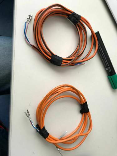

Der Gurtstraffer sieht aber ganz aus, die Leitung samt Stecker ist beschädigt und die sollte man austauschen. Ist eigentlich kein Hexenwerk.
Sprich mit einem der schlachtet und die Leitung von der B Säule bis zum Megastecker zum Armaturenbrett ausbaut.
Du brauchst ein Fahrzeug ab MJ96.
Bis 95 sind andere Stecker am Megastecker und auch der Stecker am Gurtstraffer ist anders (der hat ein Deckel den man abmachen kann, danach ist er gegossen mit diesem schwarzen Zeug).
Ich vermute mal das in dem Teil was mit dem Fahrzeug verbunden ist noch ein kleinen Widerstand zu finden sein wird der das Stg austricksen soll.
Es kann auch natürlich sein das der Gurtstraffer selbst auch defekt ist (der Pfusch wird da seinen Grund haben)

Hallo Scutyde,
mein Volvo ist Bj 94 ? Warum dann ab 96 ?
Habe ich in deinem Beitrag etwas übersehen?
Hmm das ist dann komisch, weil diese Steckersorte auf dein Foto gab es erst ab 96. Dann brauchst du ein Kabel von 94 oder 95, die davor nicht da sind die Stecker drin anders (kein Kondensator).
