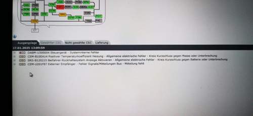

Fehlerauslesung

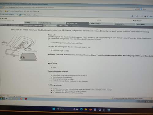

Also: Das Problem ist die SRS-Lampe über dem Innenspiegel. Die leuchtet vermutlich nicht.

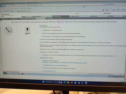

Ich würde zuerst die Konsole zerlegen und den Stecker abziehen und wieder anstecken + Fehler löschen.
Zur Analyse: wurde vor auftreten des Fehlers die Frontscheibe erneuert oder hat sonst jemand da oben dran rumgefummelt? Vllt LEDs eingebaut?

Vielen Dank für die Tips! Dann werde ich mich auf die Suche machen und auch Dachkonsole mal öffnen. Da war bisher noch keiner dran. Eventuell Feuchtigkeit durch das Panoramadach eingedrungen.

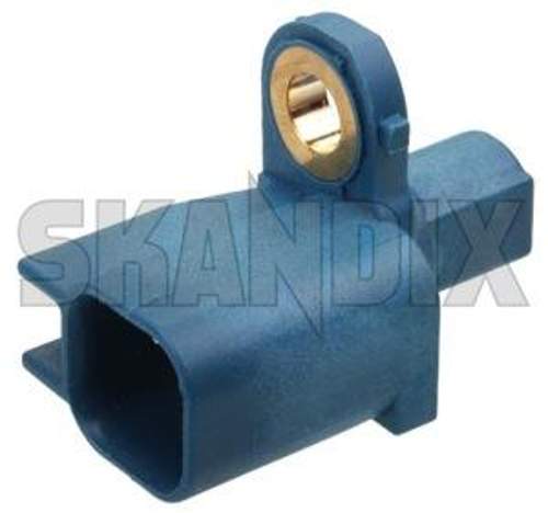

Auf der Suche habe ich auch mal die Anschlüsse der Radsensoren angesehen. Hinten ist ein Anschlussstecker kaputt. Einen Reparatursatz finde ich leider nicht. Weiß jemand welcher Stecker kompatibel ist? Vida schweigt sich da aus.

die Airbagleuchte über dem Innenspiegel leuchtet. Hat sie auch vorher schon. Den Stecker innen habe ich gesäubert. Fehler muss ich noch löschen.
Hat niemand eine Idee woher ich den Stecker für den hinteren Radsensor bekomme. Volvo verkauft hier nur den kompletten Kabelsatz. Stecker müsste zum angehängten Sensor passen.

Weil hier auch wegen des Radsensors gefragt wurde - das hängt (mit Kollisionswarnsystem) auch mit SRS Fehler zusammen, hatte ich eben leider, durch einen selbstgemachten Fehler. Bei der Komplettrevision des Fahrwerks vorne hab ich leider einen ABS Sensor nicht rausbekommen und ihn gebrochen, was erstmal nicht so schlimm ist. Die Dinger gibt es von ATE um 25€. Nachbestellt, montiert - und es gab nach wie vor den Fehler (ABS, SRS & Parksensoren). Unklarer Zusammenhang.. bis ich dann draufgekommen bin, ich hab den falschen Sensor bestellt, die Autos mit Kollisionswarnsystem haben unterschiedliche Senoren rechts/links - also nochmal (den durchaus teureren Sensor) bestellt, alles wieder gut. Der eine Sensor ist schwarz, der Andere grau - selber Stecker, gemeiner Fehler.
