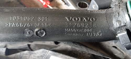

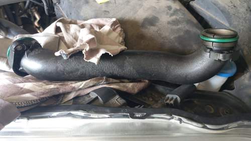

Zunächst habe ich eine Liste bekommen was sein könnte vom Freundlichen. Hier ist wärmstens eine Nebelmaschine zu empfehlen (Beim Amazon ab 70€).. Ich hatte schon für etwas anderes eine Vorrichtung zur Erzeugung Luftdruck im Ansaugsystem. So erkennt man wo es undicht ist. Mit der Nebelmaschine kommt halt ein Nebel aus den Undichtheiten raus. Alle nötigen Bilder im Anhang
  1. War ein Lufteinlassschlauch aus Kunststoff zwischen den beiden Turboladern. Erklärt den höheren Verbrauch in den letzten Monaten. Fehler war aber immer noch da.
  2. Schlauch von dem Ladeluftkühler weggehend unter dem Luftfilterkasten war stark rissig. Fehler waren immer noch da.

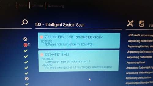

Update: Fehlermeldung wieder da. P00BD00 und P029900 und hinzu gekommen U032700.
Ich habe den LMM gewechselt. Fehler liegt immer noch an. Bin langsam am Ende mit meiner Weisheit.
