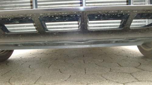

Ich befuhr die gut ausgebaute dreispurige A3 mit ca. 220 Km/h, als es plötzlich einen lauten Knall inkl. Schleifgeräuschen gab. Bin dann umgehend rechts ran gefahren und musste feststellen, dass die UBV herunterhing.
Das Fahrzeug war bis 50 Km/h, aufgrund des geringen Fahrtwindes jedoch, weiterhin fahrbar.
Habe das Fahrzeug heute in die Audiwerkstatt (ausliefernder Händler) gebracht, Schäden:
Aufnahmen für die Verschraubung der Unterbodenverkleidung links und rechts rausgerissen, Schrauben samt Klammern steckten noch in der Verkleidung. In der Mitte fehlen die Schrauben, dort auch keine Schäden an den Halterungen.
Die Radhausabdeckungen haben ebefalls starke Schleifspuren abbekommen, da die UBV die Schalen beim Abriss nach hinten gedrückt hat.
Da die Haltenasen links und rechts an der Stoßstange weggebrochen sind, muss die gesamte Frontschürze erneuert werden.
Soweit die Schäden.
Was den Hergang anbelangt kam dies urplötzlich, ohne Ankündigung durch Flattergeräusche oder ähnliches. Das Auto ist jetzt 10 Monate alt und hat noch keine Werkstatt gesehen, von daher kann eine vergessene Schraube ausgeschlossen werden.
Ich bin auch nirgends drüber gefahren, weder bei dem Vorfall, noch vorher. Das Schadensbild an der Verkleidung und der weitere Unterboden hätten ansonsten Spuren eines Einschlags gehabt. Ausserdem merkt man ja, wenn man derartig über ein Hindernis fährt, dass es einem den Unterboden beschädigt. Vorschäden durch andere Nutzer sind ausgeschlossen, da ich Erstbesitzer und alleiniger Fahrer des Fahrzeugs bin.
Der Meister in der Werkstatt äusserte eine Vermutung, dass evtl. jemand die Schrauben gelöst haben könnte, da die mittleren Schrauben weg sind. Konstruktionsbedingt wird der Unterbodenschutz an dieser Stelle vom Fahrtwind eher angedrückt, als nach unten gezogen, zusätzlich ist die Verkleidung an dieser Stelle noch unter die Stoßstange geschoben, der Wind hätte dort keine Angriffsfläche. Ganz außen - also in Richtung zu den Rädern - ist die Verkleidung nicht unter die Stoßstange geschoben, bei gelockerter Schraube ergibt sich ein Spalt, wo der Fahrtwind Angriffsfläche bietet und bei dem Tempo wirken entsprechende Kräfte. Genau an der Stelle (aussen) ist die Schraube nämlich herausgerissen. In der Mitte sind die Schrauben weg, ich denke mal beim Aufprall auf die Fahrbahn habe sie sich verabschiedet. Schäden an den Haltenasen gibt es dort keine.

da man hier nichts gegenteiliges mitgeteilt hat, wird es so sein wie mein Händler es mir gesagt hat, es sind von der Aktion alle SQ5 bis zu einem Fertigungsdatum 09.2013 betroffen. Danach haben die Fahrzeuge eine verbesserte Verkleidung bekommen. Also Thema für mich abgehackt.
War heute die SQ meiner Frau wegbringen. Die Problematik ist bekannt und wird durch eine Serviceaktion behoben. Kann ich bestätigen.

Es wird laut meinem Händler eine offizielle Rückrufaktion für alle SQ5 geben. Für mich leider einige Tage zu spät, der Schaden wird aber komplett von Audi übernommen.
Seid also vorsichtig und fahrt am besten keine V/max, solange nicht nachgebessert wurde. Nicht das noch jemand zu Schaden kommt. Bei mir ist es nach einem Jahr und knapp 20.000 Kilometern passiert.
meiner bekam die Verstärkungen ... da hatte ich wohl Glück 🙂
Bei mir wurde auch der Unterboden verstärk,. Bj 9/13. Bei dieser Gelegenheit gab es ein Updat des Komfortsteuergeräts. Somit waren sämtliche Codierungen weg.....!
