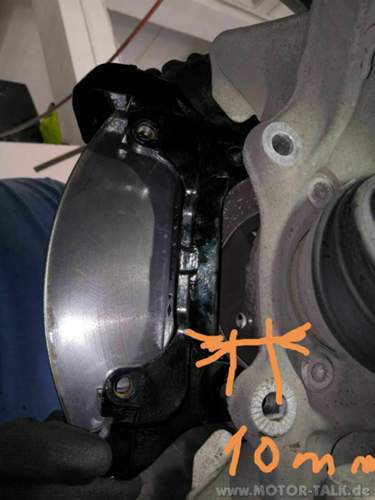

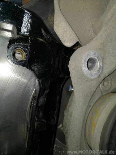

Ich habe nach Empfehlung eine originelle Audi SQ5 Bremsanlage gekauft, damit ich die 320mm Bremse von meinem A5 3.0 tdi verbessern kann.
Jetzt passt doch etwas nicht bei der Montierung: die Mechaniker sagen jetzt, dass das Problem bei den Topftiefen der zwei Bremsscheiben liegen.. Meine ist 52.4, die vom SQ5 ist 53mm.
Also jetzt die Anlage passt doch nicht auf meinen Wagen. Alleine die neue SQ5 Scheibe passt, auch alleine die Saettel vom SQ5 passt, doch die ganze Bremse zusammen passt nicht.
Ich habe welche Bilder auch, man kann vielleicht etwas mehr auf diesen sehen.
Ich würde hier jetzt die Erfahrungen sehr gebrauchen damit ich die neue, grössere Bremse sicher aufs A5 montieren kann.

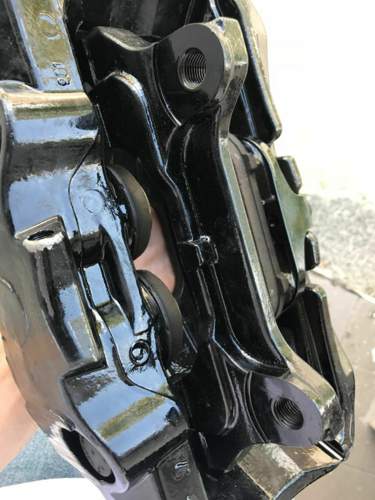

Kommen wir mal zum eigentlichen Thema zurück, welche SQ Anlage ist es denn eigentlich? Die alte, die neu oder doch eine Kombination aus beiden Anlagen? Ich denk eher es ist die alte Anlage und da wäre es der Sattelhalter 8R0615125.

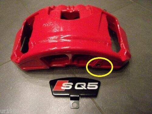

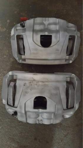

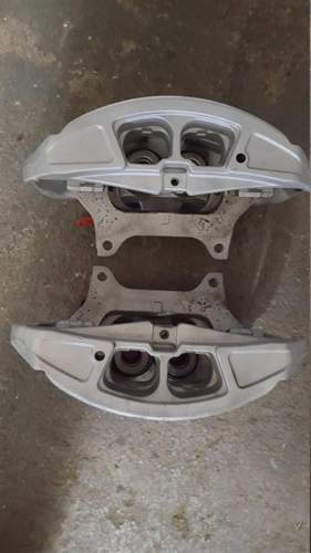

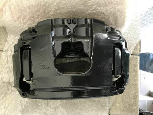

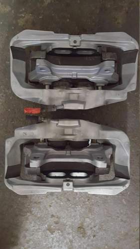

Danke, danke für die Kommentare!! Ich habe nachgesucht aber ich bin mir jetzt nicht sicher welche Nummer steht für die Seriennummer vom Seattelhalter. Ich habe deswegen mehrere Bilder gemacht. Der Herr, der mir die Anlage verkauft hatte sagt, dass ich sowas kaufen soll damit meine Achse laenger wird und dann kann ich es problemlos montieren. "https://www.ebay.de/.../132624718811"
Ich wollte nach die Seriennummer vom Saettelhalter nachfragen aber er konnte da mir nicht helfen. Er sagt dass es nichts mit der richtigen Montierung zu tun hat... ich sehe nicht klar hier durch..

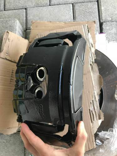

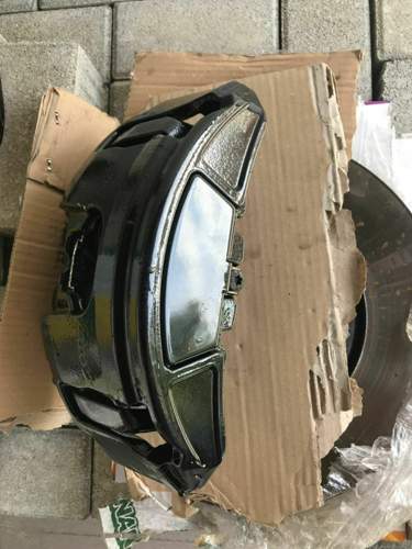

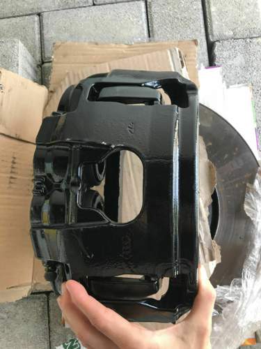

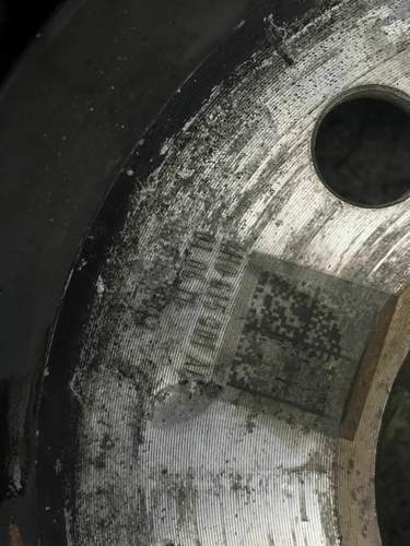

Also die Nummer die ich gefunden habe:
Auf einem grossen Knopf auf dem Bremssättel: 11.8190-0751.1 F5 -PP-
innere Seite vom Saettel: 901
auf den Klötzen: NS335H 6F
Scheibe: HO G15 301 AI
Ich füge die Bilder zu von der Bremse
