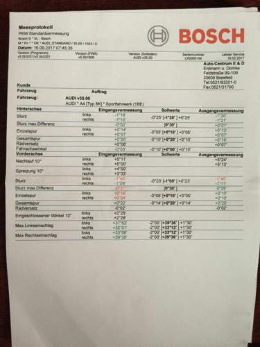

als ich neulich einen Reifenschaden vorne links hatte ist mir aufgefallen, dass der Reifen auf der Innenseite stark abgefahren war im Gegensatz zum Rest. Da ich den Wagen erst seit 3000 km fahre
(gekauft beim Audi Händler mit 97000km) und laut Inspektion der Reifenzustand (Profiltiefe, Laufbild)
in Ordnung war, bin ich gleich zum Händler hin um die Spur überprüfen und ggf. einstellen zu lassen.
Ich kann mir nicht vorstellen das der Reifen innerhalb von 3000km so komisch abfährt und an einer Stelle so dünn wird das er kaputt geht.
In dem Messprotokoll zur Spur sind nur die Eingangswerte gelistet, aber keine Ausgangswerte.
Entweder wurde das Protokoll nur falsch ausgedruckt oder bewusst etwas ausgeblendet.
Habe jetzt den Verdacht das der Händler gar nichts gemacht hat.
Passen die Sollwerte überhaupt zu dem Fahrzeug?
Auffällig: Max. Linkseinschlag weicht stark vom Sollwert ab.
Warum fehlen machne Sollwertangaben?
Fahrzeug: Audi A4 B8 3.0TDI Quattro Limousine (Ambition)

die Sollwerte sind soweit korrekt, allerdings passend beim Fahrwerk mit der PR-Nummer 1BE und 1BD. Ob dieses Fahrwerk bei Dir verbaut ist, musst Du selber überprüfen. Die PR-Nummern sind auf den Fahrzeugdatenträgern eingetragen. Einer sollte in der Reserverradmulde kleben, der andere auf der 1. Seite Deines Serviceplanes. Einfach mal nachschauen, ob dort entweder 1BE oder 1BD vermerkt ist.
Auf dem Messprotokoll sollten rechts von den Sollwerten, dort wo noch relativ viel weißes Papier ist, die Messwerte von der Ausgangsvermessung stehen. Also pratisch die Werte, nachdem das Fahrwerk eingestellt wurde und so wie die Werte nun sind. So wie es aussieht, wurde bei Dir nur eine Eingangsvermessung gemacht, ohne etwas einzustellen.
Das manche Sollwerte fehlen ist kein Problem. Die wichtigen Werte sind alle vorhanden. Die fehlenden Werte werden zwar bei der Vermessung berücksichtigt, aber nicht durch den Hersteller vorgegeben.
Bezüglich dem Lenkeinschlag vermute ich, dass dort entweder nicht komplett eingelenkt wurde oder aber zu früh zurückgelenkt und daher ein falscher Wert aufs Protokoll gewandert ist. Da die Werte für den Lenkeinschlag rechts i.O. sind, sollte es links auch passen. Kannst Du dein Lenkrad von der Geradeausstellung etwa gleich weit nach links und nach rechts drehen?
Wenn die Reifen innerhalb von 3000 km so zugerichtet worden wären, dann müsste das Fahrwerk komplett verstellt sein. Sind die Reifen außen auch so abgefahren? Waren die Räder vor Deinem Kauf sicher auf diesem Fahrzeug montiert oder stammen die ggf. von einem anderen Wagen?
Zu Deinen Achswerten: Der Sturzwerte der HA, sowie VA sind nicht korrekt -> Sturz + Spur komplett einstellen lassen. Ist das Fahrzeug tiefergelegt, bzw. schwer beladen?

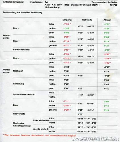

Hallo Maddin,
ich habe bei mir beide Traglenker tauschen lassen, da einer Knackgeräusche verursacht hatte.
Danach hatte ich Probleme mit den Spurwerten an der VA, siehe meinen Beitrag dazu:
http://www.motor-talk.de/.../...ng-nach-traglenkertausch-t5027065.html
Letzte Woche habe ich das Fahrwerk vermessen und einstellen lassen. Die Spur war total verstellt, obwohl mit dem Traglenker Tausch nichts verstellt werden kann, ergo haben die neuen Lenker andere Maße obwohl die richtige Teilenummer verbaut wurde.
Soweit fühlt sich nun wieder alles vernünftig an.
Anbei das Protokoll. Stutzig macht mich die Spreizung. Zudem stimmt der Spurdifferenzwinkel nicht.
In wie weit lassen die diese Werte überhaupt einstellen?
Spur einstellen ist klar, Sturz kann nur gemittelt werden. Sonnst gibt es an der VA keine Einstellmöglichkeiten.

Was Du soweit geschrieben hast ist alles korrekt. Eine Vermessung ist nach dem Traglenkertausch nicht notwendig und daher auch nicht vorgeschrieben. Dass die Achswerte, gerade an der Vorderachse, nicht gepasst haben, ist am Protokoll auch ersichtlich.
Die Teilenummer der neuen Lenker ist auch schlüssig. Wurde dir korrekte Sicherungsmutter des Traggelenks verwendet? Diese ist je nach Teilenummer des Traglenkers unterschiedlich. Allerdings sollte diese Mutter an den Achswerten nicht viel ausmachen.
Hast Du auf den neuen Lenkern mal geschaut, ob eine Teilenummer eingeprägt ist?
Die Spreizung ist wie schon vermutet, schrecklich. Diese sollte annährend gleich sein. Die Spreizung beeinflusst unter anderem auch die Rückstellung des Lenkrades. Ist dies bei Dir nun nach der Vermessung besser geworden? Von den Messwerten ausgehend, sollten dort aber immer noch Unterschiede sein (zwischen Links- und Rechtseinschlag).
Der Spurdifferenzwinkel ist ebenfalls nicht in Ordnung. Dieser ist ja sogesehen ein Kontrollwinkel, um die Richtigkeit der Einstellung und der Achsbauteile zu gewährleisten.
Wurden an der Vorderachse in der Vergangenheit schon einmal Teile getauscht? Hatte der Wagen mal einen Unfall oder stärkeren Bordsteinkontakt (oder ähnliches)? Sind die Felgen i.O.?

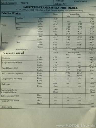

Ein altes Messprotokoll gibt es nicht mehr, wo man die Spreizung vergleichen könnte?
Ein altes Messprotokoll gibt es leider nicht, war ja bisher auch alles in Ordnung.
Es kann natürlich aus sein das schon vorher diese Werte nicht optimal waren, und es mir erst jetzt mit dem Traglenker Tausch aufgefallen ist.
Das Auto fährt nun soweit auch wunderbar, lediglich die Rückstellkräfte sind eher gering. Ich gehe jetzt mal davon aus wenn Spur und Sturz stimmen, dass die Reifen nicht darunter leiden werden und keine unschönen Abnutzungserscheinungen auftreten.
Bin nun am überlegen wieder originale Lenker zu verbauen, oder es vorerst so zu lassen.
Spur und Sturz sind soweit ok, den Reifen sollte das also nichts machen.

Wurde an der Hinterachse beim letzten Einstellen etwas verändert? Rein von den Werten her würde ich schon sagen ...

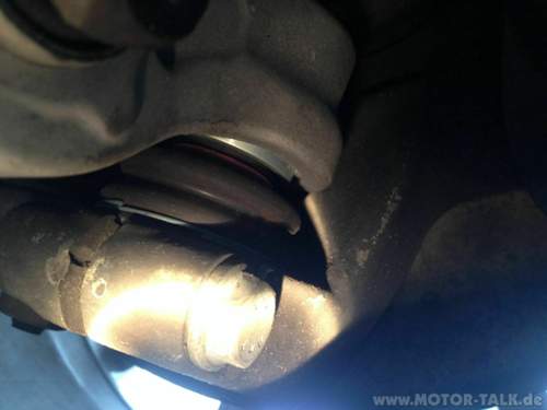

Anbei ein Bild von einem der Lenker. In dem Lenker ist eine Hülse gepresst in welche ja der Konus vom Traggelenk sitzt. Diese Hülse schaut bei den neuen Lenkern 2-3mm weiter nach unten aus dem Traglenker raus als bei den alten/originalen.
Könnte da evtl der Fehler liegen?

Bezüglich der Hülsen kann ich leider keine Aussage machen. Vermuten würde ich, dass es sich nicht negativ auswirkt, da der Sitz im oberen Bereich sicher fest und gleich wie bei den alten Lenkern ist, aber eine sichere Aussage ist das natürlich nicht.
