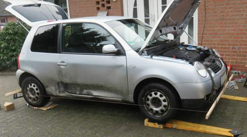

lange Zeit war die Vermessung der Spur nach entsprechenden Reparaturen am Fahrwerk ein schwieriges Problem für den Heimwerker. Im Oldtimerbereich benutzte man früher mechanische Spurlehren, aber die Genauigkeit war nicht überwältigend. Mittlerweile gibt es durchaus brauchbare und genau Lasergeräte für zuhause. Der Kaufpreis amortisiert sich bereits mit der Anwendung.
Um Euch eine Vorstellung zu geben, habe ich ein Video zum Thema gemacht:

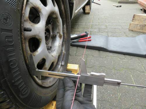

Ich bin beim Thema selber machen ja auch immer dabei, die Spur habe ich bislang aber nur einmal selber eingestellt, zwei Latten, Schnur, Messschieber, hat wunderbar funktioniert. Was ich für mich nur verbessern würde beim nächsten mal wäre ein Lenkradfeststeller und Drehteller.

Ich hatte beim alten Mercedes G je Rad zwei beschichtete Holzplatten mit dick Schmierseife dazwischen aufeinandergelegt. Dann Holzlatte, Meterstab, Bleistift. Lief recht gut. Aber an den Autos ist auch alles etwas grob.
