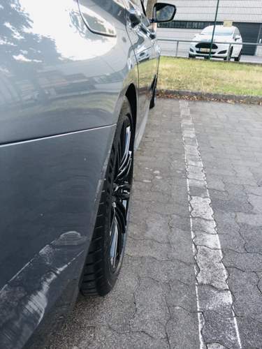

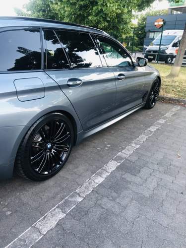

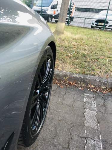

Habe auf dem G31 den 664 Satz mit Mischbereifung montiert.
Sprich VA 245/40/19 und HA 275/35/19.
Bereifung Michelin Pilot Sport 4s.
Es wurde auf der HA je Seite 12mm verbreitert,
das mit H&R Scheiben in schwarz.
VA konnte so bleiben - ab Flanke bis Kotflügelrand ist der Abstand nahezu identisch mit der HA - ist demnach ein stimmiges Bild!
Wichtig hierbei ist, dass jeder Reifen eine andere Flanke hat, also kann der Spielraum zur Kotflügelkante immer anders ausfallen und ist individuell zu betrachten!
Und das kann tatsächlich optisch sehr viele mm ausmachen!
Bei anderen Reifen oder Felgen, mag demnach auch z.B. die Variante HA 15mm und VA 12mm je Seite stimmig sein - das ist im Einzelfall abzuwägen und kann nicht pauschal beurteilt werden.
Laut Händler und Werkstatt zzgl. Rücksprache TÜV Prüfer - Eintragungsfrei, auch mit der dazugehörigen Tieferlegung (3,5 cm) von H&R. Immer ein originaler Radsatz vorausgesetzt!
Alle anderen Kombinationen müssten vorgeführt werden.
