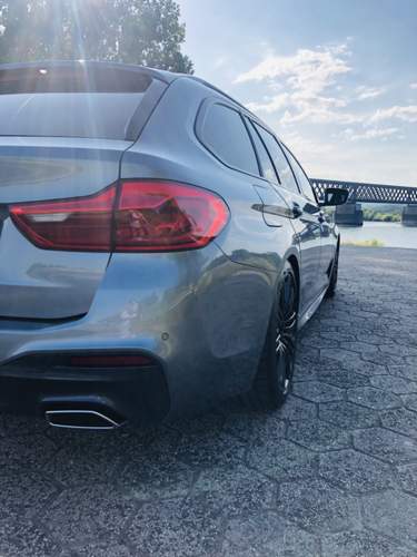

Habe auf dem G31 den 664 Satz mit Mischbereifung montiert.
Sprich VA 245/40/19 und HA 275/35/19.
Bereifung Michelin Pilot Sport 4s.
Es wurde auf der HA je Seite 12mm verbreitert,
das mit H&R Scheiben in schwarz.
VA konnte so bleiben - ab Flanke bis Kotflügelrand ist der Abstand nahezu identisch mit der HA - ist demnach ein stimmiges Bild!
Wichtig hierbei ist, dass jeder Reifen eine andere Flanke hat, also kann der Spielraum zur Kotflügelkante immer anders ausfallen und ist individuell zu betrachten!
Und das kann tatsächlich optisch sehr viele mm ausmachen!
Bei anderen Reifen oder Felgen, mag demnach auch z.B. die Variante HA 15mm und VA 12mm je Seite stimmig sein - das ist im Einzelfall abzuwägen und kann nicht pauschal beurteilt werden.
Laut Händler und Werkstatt zzgl. Rücksprache TÜV Prüfer - Eintragungsfrei, auch mit der dazugehörigen Tieferlegung (3,5 cm) von H&R. Immer ein originaler Radsatz vorausgesetzt!
Alle anderen Kombinationen müssten vorgeführt werden.

Wie kommst Du denn darauf, dass es mit der Tieferlegung eintragungsfrei bleibt? Da steht immer Auflage A27 dabei, dass Fahrwerk, Bremsen und Lenkung Serienstand haben müssen. Irgendwo im Gutachten steht, dass keine technischen Bedenken gegen Tieferlegungsfedern bestehen, das heißt aber nicht, dass die Kombination eintragungsfrei ist.
Stimmig mit Mischbereifung sieht übrigens vorn 12 und hinten 15 aus, also hinten 12 ist sicherlich auch noch ok. Aber warum vorn 0?

Update: nachdem einige User die Eintragung als unumgänglich anmerkten, bin ich heute nun doch zum TÜV und habe die 2 Veränderungen eintragen lassen.
Hier scheint es leider selbst unter den Prüfern unterschiedliche Ansichten zu geben, sodass ich tatsächlich sogar heute bei meiner ersten Anfrage zur Eintragung gesagt bekomme „muss nicht unbedingt eingetragen“ werden. Man hat sich dann jedoch mit Kollegen besprochen und kam dann zu der Überzeugung, dass es sicherer ist doch eintragen zu lassen.
Naja, mir ist es nun letztendlich tatsächlich egal denn es ist eingetragen, wenn auch sehr verwunderlich, dass zu so einem Thema verschiedene Aussagen von ausgebildeten Sachverständigen kommen.
Bin leicht „sprachlos“ …:):confused:
